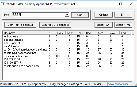

Jedyny plus to taki że chociaż jest to 300mbps... przed chwilą gierka 9gb pobrała się w 5 minut więc pod tym względem jest ok, problem w tym że w tą grę nie zagram online bo pingi z kosmosu...
EDIT: @Pawelec To masz szczęście bo Opentransit działa w miarę dobrze. Niestety u mnie 80% połączeń leci przez telię wiec jest problem... youtube śmiga bo idzie przez opentransit, ale na przykład facebook juz strasznie muli bo idzie telią.
Test do Google DNS przez opentransit - ujdzie. Gdyby szło telią to ping był by 150
