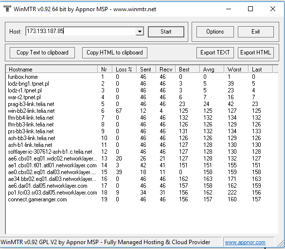

Re: Telia - problemy z pingiem
Podzielę się jeszcze testem do U.S, Ip GameRangera. GameRanger to środowisko LAN, coś jak Hamachi kiedyś tylko że dużo dużo większe i można pograć w setki gier, m.i.n: Fifa 11, Warcraft 3, Diablo 2, HoMM III, Quake 3 a więc sporo fajnych starszych (nowszych też) gier gdzie hostami są gracze.
Łącze: Światłowód 300/30
Moje IP: 178.43.119.10
Data i czas testu: 2018-03-10 godz 10:40 rano.
Do: U.S, Texas
#NOTOK Kolejny IP w U.S które powinno iść Hamburgiem a kręci przez Pragę i ping powinien być coś około 140-145 a jest +15 niestety. Utratą pakietów proszę się nie przejmować, wydaje mi się że to od nich. Martwi mnie jedynie ten loss na 6 hopie ale serwer chodzi w miarę dobrze, może czasem tylko zamuli.

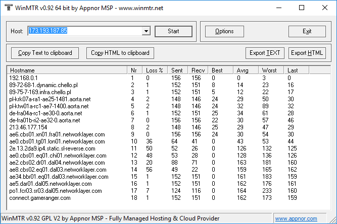

@Banan922 Z ciekawości sprawdziłem jak to wygląda u mnie i patrz również wszystko idzie przez Pragę przez punkt wymiany ruchu NIX, więc nie tylko w Orange takie "kwiatki" są Emotikon: Mrugający
| WinMTR statistics |
U mnie gorzej. Znacznie więcej lostów.
A to nie jest tak, że lossy na pośrednich węzłach nie mają znaczenia? Pingi mogą być blokowane. Kiedyś jak się bawiłem Ping Plotterem i dość dużą częstotliwość ustawiałem, to nawet miałem lossy na routerze moim, nie wspominając o teliach i innych węzłach; ale na docelowym serwerze było wszystko ok 😄
Fajnie by było jakby Orange zadbało o graczy jak lokalny dostawca @woo_wooo i wykupili EPIXA.. 😉 Ale o czym tu mówić, jak oni nawet w plix nie uczestniczą.
@Wojcieszko w USA możesz mieć utraty po drodze, bo to długa trasa jakby nie patrzeć, ważne by do decelowego hosta tych utrat nie było, a Ty dalej masz utraty w szkielecie UPC, na co Ty jeszcze czekasz? Chyba, że nie zależy Ci na tym i nie przeszkadza 🙂
