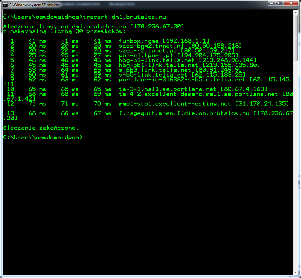

Miałem około 160 pingów przez ostatnie 2 dni do większości serwerów w Europie Zachodniej (z wyjątkiem Wielkiej Brytanii, która miała tam 50ms), wydaje się teraz jest w porządku. Jednak wciąż nie rozwiąże to że dostaję około 20~ ping wyższych niż to co powinienem dostać do większości serwerów, gdy inni dostawcy internetu dostają około 30-40ms tymczasem nigdy nawet nie zobaczę 50. Zwykłem dostawaje około 68 do League, ale teraz spadła do 56ms (co w jakiś sposób nie miało wpływu na ostatnie 2 dni) Serwery Steam były bezużyteczne (160ms), podobnie jak wiele innych stron internetowych. Jak to trwa około 25ms do opuszczenia swoich serwerów jest śmieszne, zwłaszcza biorąc pod uwagę, że około 2-3 lata temu miałem około 45~ na serwery w Europie Zachodniej, teraz nie mogę tego dostać nawet do Niemiec.
Jestem na 20mb / s (13mb / s oops) i chętnie wskakiwałbym na światłowód, ale mój dom czegoś brakuje na mapie, mimo że wszyscy moi sąsiedzi mają do niego dostęp, w tym drugą stronę bliźniak, więc jeśli problem jest prehistoryczne kable, na których się znajduję, chętnie się przestawię, jeśli w końcu zdecydujesz się rozpoznać mój dom. Może nie powinienem zacząć od tego, ale tutaj jest mapa tego, jak okropna jest https://imgur.com/S5kmkkG

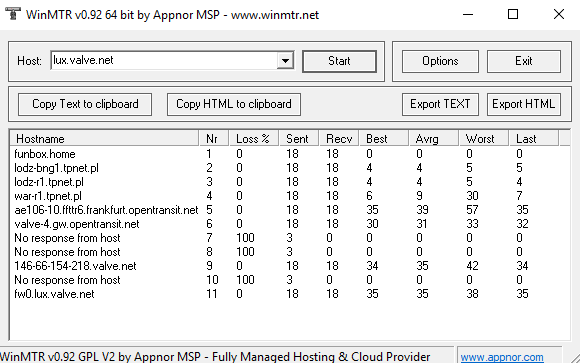

Już od dawna zauważyłem że zmiana IP ma delikatny wpływ na ping do niektórych serwerów. Wcześniej miałem 41 pingu do lux.valve.net (EU West DotA 2), a po zmianie IP już jest 35 czyli tyle ile być powinno. Widocznie różne IP mają różny priorytet.
Co prawda 6 pingu różnicy raczej nie da się odczuć, ale jednak taka ciekawostka warta jest wzmianki 😉
EDIT: @yesmen Jedyna różnica jeśli chodzi o jakość między światłowodem a vdsl to ping przez routery TP. Vdsl zwykle gdy pakiety docierają do Warszawy ma już 25-30 pingu, podczas gdy na światłowodzie jest np 7, więc automatycznie dostajesz +20 pingu na świat w porównaniu do użytkowników światłowodu. Inni dostawcy nawet z podrzędnym miedzianym kabelkiem 8mb czy tam innym mają ping poniżej 10ms do głownego routera w Warszawie i dlatego mają niższy ping niż Ty. Sam miałem 6mb na miedzi od Hyperionu w latach 2013-2015 i ping do Warszawy miałem 7-8. Na świat też miałem lepszy ping niż na światłowidzie bo Hyperion nie używał węzła Telii tylko węzła Cogent, przez który pakiety szły wysokim priorytetem i np ping do Nowego Jorku miałem 105, do Londynu 35, do Danii 20. W przypadku światłowodu Orange trochę gorzej to wygląda ale mimo wszystko jest dobrze (zakładając że telia ani opentransit nie zamula).
Dla mnie też to dziwne że Orange jedynie na światłowodzie oferuje normalny ping poprzez routery TP i strasznie opóźnia klientów vdsl...

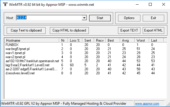

Jest poprawa z tą Telią przez hamburg, ale nie zapeszajmy.

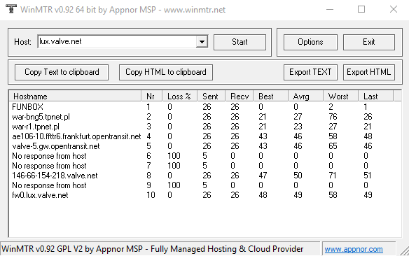

Tak, póki co chodzi ładnie. Jedynie mam zastrzeżenia jakoby youtube trochę spowolnił... dosłownie kilka minut temu wideo w 1080p buforowało mi 6-7 sekund podczas gdy normalnie powinno ogarnąć w 2 sekundy.
Tak czy tak brawa że próbują rozwiązać jakoś problem i nie jesteśmy zostawieni sami sobie. Problem w tym że niedługo problem na pewno powróci za sprawą telii...

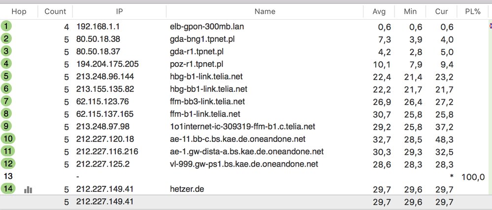

@Banan922, u mnie przełączyło się na router w Warszawie.
Hetzer.de idzie Telią przez Hamburg
