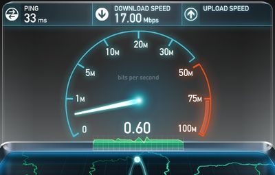

Wrzuć screena ze strony statystyk połączenia z routera. Takie skoki pingów są charakterystyczne dla łącza, które za wysoko się zsynchronizowało i występują błędy.

No cóż, łącze faktycznie ponoć jest kiepskie mimo średniej odległości od "centrali". Mam możliwość skrócenia przewodu telefonicznego wewnątrz domu o około 20metrów przez przemieszczenie routera i przedłużenie przewodów sieciowych, ale próby robione na innym routerze (aby mieć podgląd większej liczby parametrów) pokazały, że takie skrócenie kompletnie nic nie daje.
Oto statystyki z liveboxa

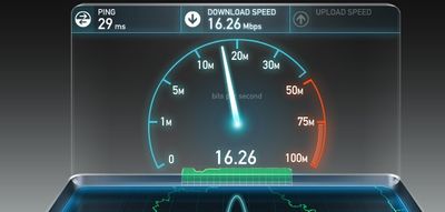

@Noxi Linia super jak na 20Mb

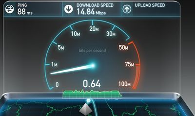

Czy jak się robi test to ten zielony wykres jest równy. Orange w W-wie jest równo.
Wychodzące to trochę przycięte, Linia nie jest długa błędów też nie łapie (strona wchodząca) Normalnie to ping powinien być rejon 20ms. przy standardowych ustawieniach, tutaj jest 30ms.

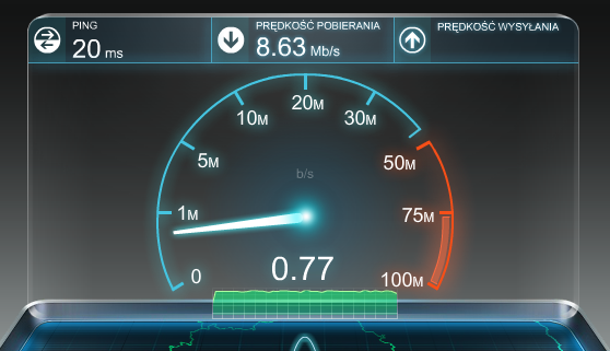

U mnie jest zbliżony do równego. Telefonicznie Pani mi powiedziała kiedys, że linia jest na tyle słaba, że i 20 nie powinno działać. Gdzie szukać rozwiązań? Kiedyś Upload miewał wyższe wartości (tak mi się wydaje, ale pomiarów nie mam niestety).
