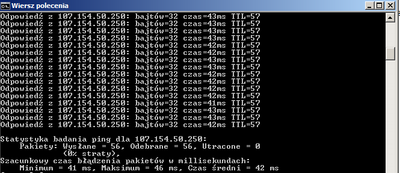

Telia.net
ping jest raczej normalny

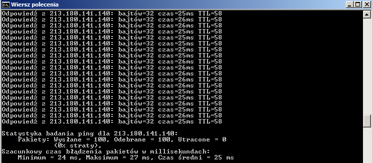

Ping do onetu to nie skacze?
upload powinien być tak ustawiony, żeby nie było błędów. Może jest zapas przy tej prędkości może niema, statystyka łącza to pokazuje.
