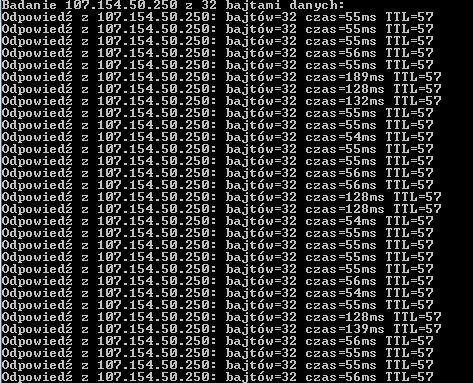

Telia.net
MT293782 - zgadza się, moje niedouczenie wyszło na jaw. Jednak po napisaniu posta zagłębiłem się w temat i faktycznie proponowany program nie wykazał znaczących strat pakietów. Mimo to ping w grze nie jest stabilny, co uniemożliwia rozgrywkę i szukałem rozwiązania dalej, ale na chwilę obecną bez skutku. U mnie ping wygląda inaczej.
Dziękuję i pozdrawiam
PS. Może to przez prędkość uploadu 0,6mb/s przy neostradzie do 20mb?

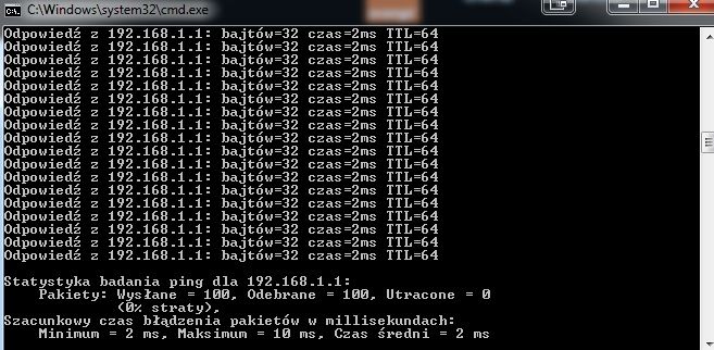

Poziom i rodzaj błędów na łączu to jest istotne. A czy ping do routera to jest stabilny?

Telia.net
6448769382
Ping do routera wydaje mi się stabilny. Komputer do liveboxa podpięty bezpośrednio przewodem.ping livebox.jpg
