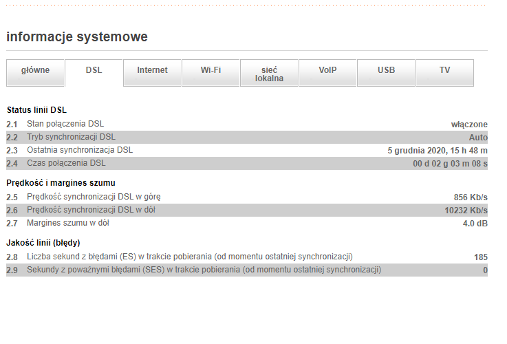

Dzień dobry,
Może zacznę od tego, że posiadamy internet od orange już dobre kilkanaście lat (tą samą ofertę do 10 mb) i od ostatnich kilku miesięcy zaczęły się dziać problemy. Mianowicie prędkość spadła. Kilka miesięcy temu miałem pobieranie 900 kb/s dziś to już pełna losowość chociaż nie osiągam już tej prędkości 900 kb/s nigdy. Zazwyczaj prędkość pobierania waha się od 300 do 700 kb/s zależy od dnia, bo potrafią być dni, że pobiera 700 kb/s ciągle, a są dni jak dziś, że nawet 500 kb/s nie mogę wyciągnąć tylko mam 300-400kb/s..
Oczywiście pomijam to, że internet potrafi się rozłączać 1 dziennie (tak jakby się restartował), bo to potrafię jeszcze zaakceptować (nie jest to bardzo uciążliwe) ale taka prędkość pobierania jak 300-500kb/s to istna tragedia w dzisiejszych czasach...
Oczywiście był telefon do orange kilka miesięcy temu. Powiedzieli, że wszystko u nich jest okej i mogą wysłać technika, jednak umowa przewiduje, że minimalna prędkość musi być powyżej 1mb (czy tam 2) i jeżeli wszystko będzie w porządku u mnie to wtedy będę musiał zapłacić za technika... Tak więc ostatecznie technik nie przyjechał, bo skoro miałem prędkość ponad te 2 mb/s to nie chciałem akurat w tamtym okresie ryzykować kolejnych wydatków na przyjazd speca.
Możecie mi powiedzieć jaka prędkość powinna być na tych ustawieniach linii?
Może linia jest walnięta? Albo modem Livebox 2.0? Modem swoje lata co prawda ma więc może to on być winowajcą? Dodam też, że modem jest tak jakby brązowy od spodu od temperatury. Co proponujecie zrobić w tej sytuacji? Ping również nie jest idealny. Potrafi skakać jak diabli raz na jakiś czas.

@ReevoX Masz neo 10Mb/ sek i tak jest zapięty modem. Realnie na speedtescie powinieneś mieć około 9Mb/sek
Oczywiście po ethernet i na https://pro.speedtest.pl przy pomiarze cetryfikowanym

@ReevoX router proponuję wymienić w salonie Orange. To tak na dzień dobry.
W jaki sposób łączysz się z routerem: WiFi czy kabelek? Według mnie to jest problem po stronie urządzenia, a raczej komunikacji z routerem. Linia synchronizowana jest na 10 Mbit/s, więc problem po stronie urządzeń.
Co do zrywania połączeń, to może być wina linii. Jest sporo błędów.
Że względu na opis routera jaki jest podany, proponuję jego wymianę.

Łączę się przez wifi. Właśnie teraz poszedłem z laptopem do drugiego pokoju gdzie jest modem, połączyłem się przez ethernet i prędkość podskoczyła do 7-8mb/s. 9-10mb/s nie osiąga i tak ale 7-8mb/s to i tak lepiej niż 4-5mb/s na komputerze stacjonarnym po wifi.. Zdecydowanie po kablu lepiej jednak nie jestem w stanie podłączyć ethernetu do stacjonarnego, ze względu, że urządzenia stoją w innych pomieszczeniach.
Co teraz. Czy wymiana modemu na nowy powinna rozwiązać ten problem? A może powinienem kupić własny router? Zależy mi żeby na wifi ładnie działało. W sumie kiedyś to lepiej działało, bo na wifi jadę już kilkanaście lat i nie było problemu. Zasięg połączenia jest okej (mam wszystkie pełne kreski w zasięgu połączenia ewentualnie czasami tylko jednej brakuje). Łączę się poprzez Intel® AX201 adapter sieciowy wbudowaną w płytę główną z490.

Zainstaluj wifiAnalyzer i zerknij jaką siłę sygnału masz w miejscach dla Siebie najważniejszych . Przy wifi dla 10Mb/sek wymagania nie są wielkie, ale warto rozważyć przestawienie modemu na miejsce bardziej eksponowane i zakup dodatkowego Access pointa tylko dla wzmocnienia sygnału wi-fi. Opisz mieszkanie to podpowiemy coś...a jak wifi przy samym modemie?? Jakie prędkości?
P.S. wifiAnalyzer to bezpłatna apka na Androida, która wizualnie określa moc sygnału wifi w danym miejscu. Pozwoli zobaczyć jakie ustawienie łapka i modemu są korzystne. Poza tym zrób na fonie speedtest porównawczy z lapkiem. Informuj...

Modem musisz mieć w miejscu, gdzie najlepiej wi fi się rozłoży, nie Upchniety w szafce, jak tak słabo to dokupić router z trybem Punktu Dostępu (przykładowo TP Link Archer C6), zepniesz go z FunBox (jego wifi wyłączasz) i TPLink wi fi pokrywasz, wymiana modelu od Orange nic nie zmieni, więc jak działa ok, to go zostaw 😎

@ReevoX zwróć uwagę na fakt, że komp stacjonarny stoi nisko, a karta wifi nawet z antenami może być podłączona z tyłu, więc radio ma utrudniony dostęp do anteny i panelu odbiornika. Im głębiej ukryjesz odbiornik, tym gorszy zasięg i niższy transfer. Z doświadczenia wiem, że jest różnica gdy siedzimy tyłem do modemu i sobą zasłaniamy odbiornik 🙂
