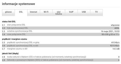

@agat13 Zrobiłam je właśnie przed chwilą i wygląda to tak:
To wynik z tym krótkim kablem od modemu:
A to wynik dzisiejszy też z moim starym kablem:
Widać od razu, że na pewno wyższy margines z tamtym. Ping też niższy trochę był. Zauważyłam też, że jedna żyła w moim kablu jest zerwana, może to powoduje te błędy i zerwania synchro raz na jakiś czas?

@anastasia6 sam  20m kabel wprowadza 2 dB tłumienia. Tu problemem może być ten stały profil na DLM, bo i na centrali takie same prędkości by były, bo port o tym decyduje i jego profil...o SNR nie ma co mówić, bo i diagnostyki brak...ale dam głowę, że płaski kabel wprowadza niepotrzebne zaszumienie linii
Oczywiście, wszystkie słabe styku generują błędy i za dzień lub dwa jeśli nie będzie zerwań i błędów, to znak, że poprawa styku troszkę poprawilaś jakość łącza. Teraz bym zrobił restart DLM i odświeżył stabilizację usługi...to dopiero pokaże wyniki pracy
