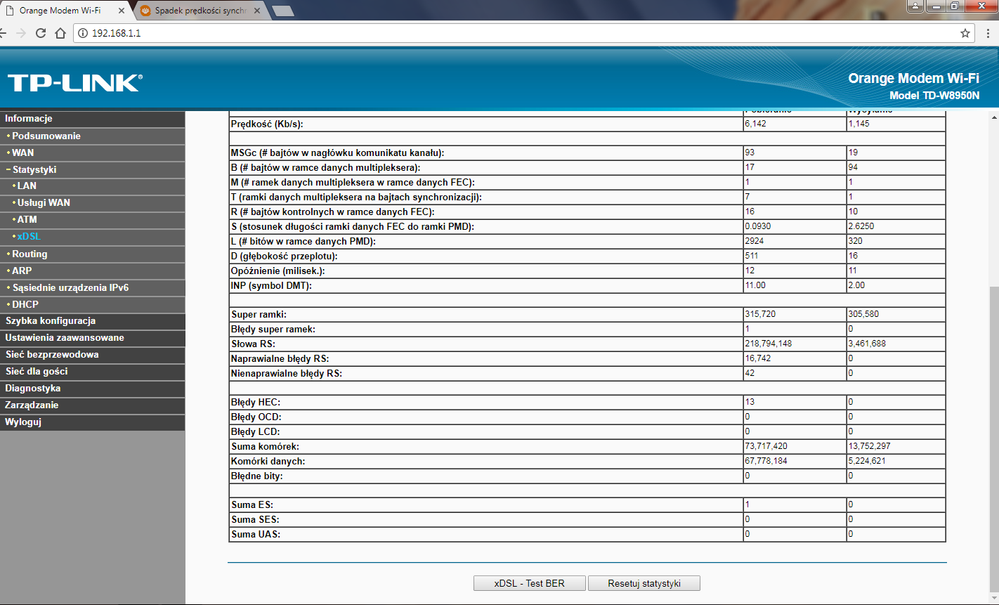

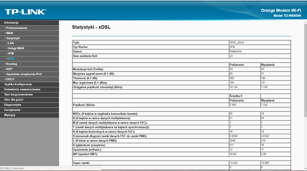

Spadek prędkości synchronizacji i brak wzrostu SNR MARGIN
@Anonim  prędkość powinna być dużo większa przez 1,5 roku nie miałem problemów z prędkością bo wcześniej to się cuda działy ale po wielokrotnych zgłoszeniach i telefonie od dyspozytora firmy Eltel skończyło się i było w najlepszym porządku.Linia ciąneła 12448 down i 1200 up przy marginie powyżej 6 db w każdą stronę.Wszystkie złącza w domu sprawdziłem, instalacja świeża 2 lata temu cała wymieniana(właśnie jak się te cuda działy).Dzisiaj linia już wygląda tak.Kolega ma w domu jakiegoś pentagrama co może mi na kilka dni pożyczyć.Masz może jakieś propozycje co to może być ? Jak ostatnio coś takiego miałem to po jakimś czasie linia padła całkowicie że nawet tłumienie skakało z 36 na 45 db.
Dół tabelki to jak wygląda? Tam widać błędy. Niema marginesu SNR i on nie wzrasta to i prędkości nie będzie większej. Wątpię, że na innym routerze będzie inaczej. Ten problem trzeba rozwiązać z technikiem. Musi margines wzrosnąć inaczej nic się nie zmieni. Trzeba badać linię po kawałku.
Błędów niewiele ale moim zdaniem na takiej linii nie powinno być przy takiej prędkości.Co zauważyłem właśnie teraz to Margin skacze np z 7.8 do 8.3.Ale jak tu reklamować usługę skoro wszystko działa zgodnie z umową i nie zrywa połączenia?
