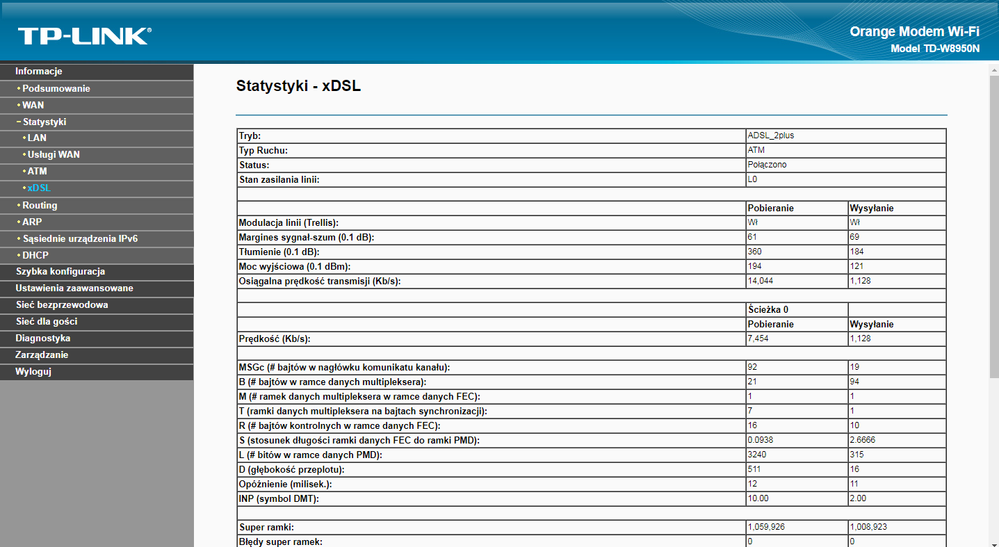

Witam mam taki mały problem od kilku dni DLM codziennie przycina mi synchro o 1 mbps i z 12448 down i 1200 up  zostało mi obecnie 7454 down i 1128 up i co najciekawsze Snr margin nie podniósł się wcale.Połączenia nie zrywa, ale zauważyłem że czasami sypnie błędami, niewiele ale jednak.W telefonie stacjonarnym nie ma szumów i trzasków.Zauważyłem tylko że czasami spada zasięg wifi np z 3 kresek do 1 bez ruszania komputera i laptopa.Router to Orange Modem WiFi(tp link w8950N).Ma ktoś pomysł co może być przyczyną takiej sytuacji? Może zasilacz routera?

nie mam /ipv6 i to wifi to w tym samym czasie znikają kreski na kilku urządzeniach

Nie mam właśnie routera na podmiankę ale zapytam znajomego on możliwe że ma.A czy to możliwe że przez zasilacz spada Snr i dlm tnie synchro ?

A ile ci spada SNR ?a zasilacz zawsze może wymienić.

Przy 12448 był ok 6,5 db i teraz jest taki sam gdzie przy takiej prędkości jak m dlm przycięło na tym ruterze miałem ok 17 db
