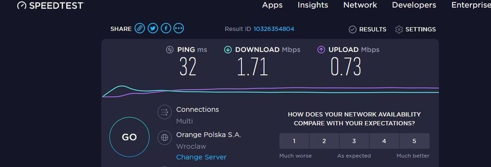

Zrzut ekranu (22).jpgZgłoszenie już poszło. Ale znając czas reakcji BOK nie będzie to szybko załatwione. A prędkość spada coraz bardziej. Było 4 Mbps, a teraz jest zaledwie 1.7 Mbps. Wspaniale...mam net jak z roku 2006. Dziękuje Ci Orange!

@tomday Jak był robiony speedtest? Po kablu? Czy tylko był ten kabel jako jeden do modemu podłączony? Spróbuj wyłączyć wifi i sprawdzić po jednym kablu jeszcze raz. Jeśli masz ustawienia standardowe wifi jak i innych rzeczy w modemie spróbuj zrobić reset do ustawień fabrycznych. Wyeliminujesz jakieś problemy z modemem i routerem. Skoro opłaty są ok...szukajmy problemów w sprzęcie, bo linia jest ok

Po kablu, a z wifi nie korzysta żadne inne urządzenie. Livebox 2.0 jest bezpośrednio podłączony do komputera.To nie wygląda na problem z urządzeniem. Ewidentnie widać, że coś dzieje się z po stronie Orange.

Modem zresetowałem już kilka razy. Test za pomocą aplikacji nie wykazał żadnych problemów. Zgłoszenie poszło przez stronę Orange. I o dziwo jest już odpowiedź..."diagnostyka nie wykazała problemów po stronie sieci Orange"!!!!!!!!!!!!!!!!!! Czyli czym można wytłumaczyć to, że prędkość pobierania wciąż spada?!!!!  Kilka godzin temu pobranie 100 mego trwało od 20 do 30 minut. A teraz jest to 40 do 50 minut!!! To nie jest problem sieci?!!
