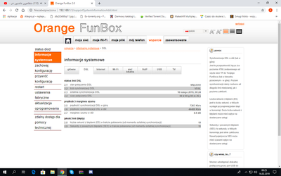

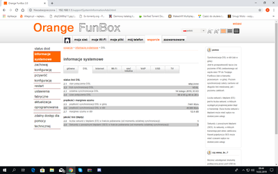

Ja też składałem reklamację i po prostu zostałem olany przez 2 dni nikt się do mnie nie odezwał
U mnie się dzieją cuda  co o tym myślicie bo jak dla mnie jest coś nie tak
Dziwne że po rozłączeniu i połączeniu sypie błędami a wcześniej tego nie było
