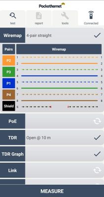

Rozwiązaniem było poprawienie wtyku na skrętce którego serwisant nie umiał zarobić "bo musi  kupić lepszą zaciskarkę"/ inne wymówki i zwodzenie już prawie 2 tyg.
Moja samodzielna  nterwencja trwała krócej niż poświęcanie dodzwonienie się na infolinii do kogoś kto umie załatwić sprawę + czekanie na instalatora który zwodzi w nieskończoność.
Zdjęcia najpierw przed, potem po. Po dopięciu ONT w ETH1 funboxa i zmianie w ustawieniach połączenia na to z wykorzystaniem ONT wszystko hula.
Do instalatora poszło info że może nie wracać.
Przed
nieprawidłowo zacisniety wtyk - zyly nie dochodza do czola wtykunieprawidłowo zacisniety wtyk - zyly nie dochodza do czola wtykunieprawidłowo zacisniety wtyk - zyly nie dochodza do czola wtykunieprawidłowo zacisniety wtyk - zyly nie dochodza do czola wtykuprzedpe — kopia.jpg
Po
prawidłowo zacisniety wtyk - zyly dochodza do czola wtykuprawidłowo zacisniety wtyk - zyly dochodza do czola wtykuraport poraport po
Przed
Po
