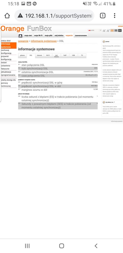

@Burillo super.
SNR jest na normalnym minimalnym poziomie, tylko czas na obserwowanie błędów za krótki. Sprawdź to za 2 godziny. Czy wzrośnie i o ile.
Jak prawdziwy ile jest do centrali ? Trudne, ale postaram się opisać czego szukać

Ok dam znać

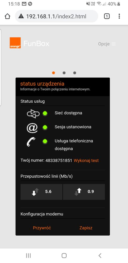

@Burillo skoro udało się po takich poprawkach uzyskać prawie 5,5 Mbit/s, uważam, aby nadal zrobić zgłoszenie i niech technicy sprawdzą całą linię aż do centrali, łącznie z centralą. Nie wiem, czy masz możliwość oszacowania odległości do centrali, podejrzewam, że w okolicach do 10 Mbit/s mogło by się dać jeszcze wydusić.

Z infolini wiem że podobno  do centrali mam 3.7km więc nie wiem czy coś da się z tego jeszcze wydusić ale jak najbardziej będę dzwonił pytał zgłaszał itd

To więcej nie będzie.

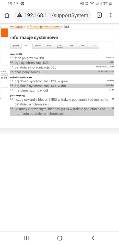

teraz mam takie parametry dostałem sms że uszkodzenie zostało naprawione ale technika nie było u mnie w domu więc nie wiem co  o tym myśleć

@Burillo spora odległość do centrali. Po kablu może być jeszcze więcej lub mniej. Po ostatnim screenie widać, że powinno dać się jeszcze coś poprawić, bo pojawiają się błędy.

@ketrasaArtur błędy pojawiają się, bo SNR spadł poniżej 6dB
