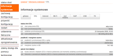

Witam, mam problem z routerem Orange Funbox2.0, mianowicie w ciągu dnia często się rozłącza, przerwy trwają zwykle kilkadziesiąt sekund, jednak jest to bardzo uciążliwe - przerwy zdarzają się raz na parę godzin a czasem nawet kilka razy w ciągu jednej godziny. Ostatnie rozłączenie było parę minut temu. Ilość błędów poniżej. Proszę o pomoc.
  • 2597
  • 7059
  • 189

@mike96 tak, ale chodzi o rozlaczanie internetu. Jesli nie ma jakis widocznych uszkodzen to skontaktuj sie z BOK w celu sprawdzenia i resetu ustawien linii. Jesli konsultant stwierdzi ze jest Ok a u Ciebie nic sie nie zmieni to prawdopodobnie Funbox do wymiany.
Edit.
To wtakim razie zglos awarie Funboxa i wymiana na nowy. W temacie ktory wspomnialem w jednej z odpowiedzi problem z rozlaczaniem ustal po wymianie.

@mike96 bardzo duzo bledow. Sprawdz stan kabli, polaczen Twojej instalacji internetowej. Skontaktuj sie z BOK https://www.orange.pl/view/kontakt# niech sprawdza Ci linie, zresetuja ustawienia. Ewidentnie cos jest nie tak.
Od jak dawna sie tak dzieje?
Rozłączanie internetu
Diagnostyka internetu, jak linia ok, to zgłosić FunBox 2.0 do wymiany, bo to on może być sprawcą błędów.

@mike96 wlasnie na forum pojawil sie temat https://nasz.orange.pl/t5/Internet-domowy/Zwolnienie-neostrady-w-wyniku-awarii-Funboxa2-0/m-p/238725... powodem restartow byl Funbox 2. Wiec mozliwe ze u Ciebie jest podobnie. Jesli konsultant sprawdzi Ci linie i bedzie wszystko ok to bedziesz musial wymienic Funboxa na nowy. Zglaszasz na infolinii problem z funboxem i wymieniaja Ci na nowy w salonie Orange

dodatkowo - już dwukrotnie sprawdzali linie i wszystko było ok według pomocy technicznej. Problem z rozłączaniem jednak pozostał

@mike96 może być jeszcze problem na centrali. Jeśli rozłączanie dalej występuje, to reklamuje dalej, ale niech sprawdzą i linię i centralę.
