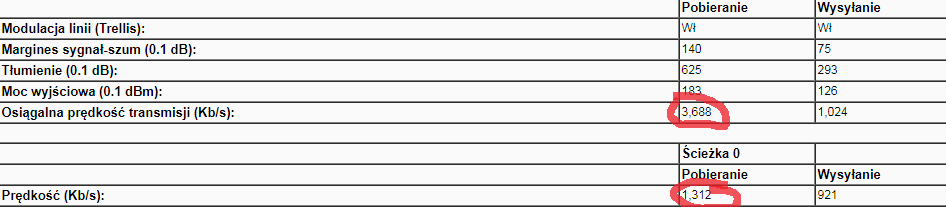

Jak w temacie, router nie uzyskuje osiągalnej prędkości. Według statystyk, prędkość pobierania powinna wynosić 3,468 Kb/s a w praktyce nie osiąga nawet połowy tej wartości. Problem dotyczy tylko prędkości pobierania, z prędkością wysyłania go nie ma.

Statystyki xDsl w zakładce informacje.

Wybranie bliższego serwera raczej nie da ci nic poza niższym pingiem ale dla świętego spokoju zrobiłem tak jak pisałeś i nie było żadnej różnicy. Poza tym wspomniałem wcześniej, że router sam mi pokazuje aktualną prędkość w konfiguracji. Mam wrażenie jakby ktoś mi tą prędkość ograniczał ale to niemożliwe bo przecież Orange to bardzo uczciwa firma.35269613_1133663310107927_2247873582216511488_n.png

Coś musiało być z linią lub było zrywane połączenie, robione częste restarty routera. Widać po marginesie SNR, że jest zapas. Automat z jakiegoś powodu przyciął prędkość na łączu.  Praktycznie na pobieraniu router nie zsynchronizuje się z wartością maksymalnej prędkości.
Na obrazku przykład dobrze działającej linii.

Automat cały czas monitoruje linię i przycina. Jak linia będzie stabilna to powinno  podnieść się  z prędkością po paru dniach. Ten internet będzie wolny, bo jest duże tłumienie, jak się jeszcze nałoży na to jakaś niestabilność, to jest jak jest. Jak miałem neostradę to było ustawione na porcie pod możliwości linii indywidualny profil. Zmieniło się to i nijak nie mogłem się doprosić, żeby wróciło. Było tak ustawione, że zawsze podczas negocjacji prędkości ustawiało się tak jak linia pozwalała w danym momencie. Jak dzwoniłem i zrobili reset to było dobrze przez parę dni zanim nie zaczął obowiązywać profil z automatu.
