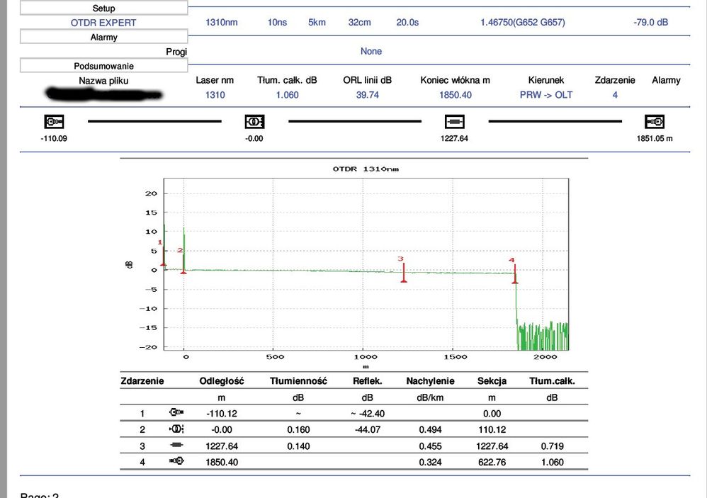

Raport z instalacji FTTH - szczegóły.
@pablus Tu masz przykładowy pomiar który dziś wykonałem 😀
