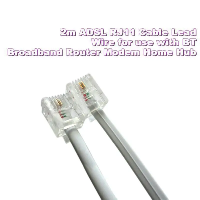

Tak samo większość kabli, które są dostarczane z modemami i które są fabrycznie zarobione, mają tylko jedną parę, jak na zdjęciu poniżej. Nie ma żadnej dodatkowej pary w oplocie.
zdjęcie
