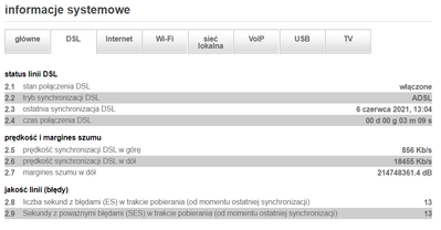

Może DLM (Dynamic Line Management) robi korektę parametrów linii. Przyrost błędów to jaki jest ES, SES? Na wychodzących niema też synchronizacji na maximum. .

@jaryn co potrzebujesz żeby sprawdzić o ile da się to sprawdzić? czego screeny? orange żadnych danych mi nie udostępnia.

To co było wklejane w pierwszym poście.
Przerywanie internetu w neostradzie
właśnie byłam znowu pozbawiona internetu. tym razem inaczej i na dłużej. i oczywiście nie mogłam tego zgłosić bo infolinia nie pracuje.... po restarcie net wrócił. to screen sprzed chwili po powrocie neta.

@Anonim sama widzisz, jaki jest odczyt SNR. Abstrakcyjny, co ponownie wskazuje na nieprawidłowe działanie portu. Koniec umowy jest argumentem przetargowym...

@agat13 ale ja się nie znam na tym i nie rozumiem tych danych 😕 i powiedz co z tym końcem umowy jak ja nie mam dokąd się przenieść? czy ten screen świadczy o błędach w połączeniu z ich strony? czy to może się dziać bo np, próbują naprawić?

@Anonim jeśli nie rozłącza modem, bo przecież wymieniany i linia, która monterzy sprawdzali, to na logikę zostaje tylko port. Ten odczyt z kosmosu świadczy, że coś z nim jest nie tak i tyle. Ty nie masz dokąd iść, ale operator o tym nie wie...😉

wartość ES i SES jest taka sama to jest też podejrzane.
@jaryn a o czym może to świadczyć? że co jest nie tak z czym?
