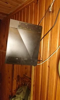

Stara umowa z Orange love się skończyła, chcielismy  podpisać nową na szybszy internet 1Gb i dostać fb6 z zewnetrzym ont - do tej pory stary funbox wisial na ścianie w przedpokoju, zasięg tragedia w pokojach.
Zadzwoniliśmy na infolinie w celu przedłużenia umowy i z prośbą o fb6 i zewnętrzny ont. Motywując prośbę tym, że po pierwsze nie da się 6 powiesić na ścianie - światłowód wystaje 0. 5 m ze ściany 2,2 m nad podłogą, po drugie chce mieć wifi w salonie a nie w przedpokoju.
Pracownik powiedział, że oddając stary fb3 w salonie dostanę fb6 i ont, co oczywiście jest bzdurą.
Przyszła umowa a na niej  fb3 - prawnicy biura obsługi to chyba z łapanki są.
W salonie poinformowano mnie, że nie wymienią mi sprzętu na fb6 i zewnętrze ont bo w umowie jest fb3.
złożyliśmy reklamację na pracownika infolinii, która po 30 min została rozpatrzona pozytywnie ale w połowie, bo nie wysłano mi ont.
Oczywiście Orange umywa ręce, że to u mnie się zmieniło i że jak chce ont to muszę wezwać techników i zapłacić prawie 150 zl.
To jest chamstwo i brak jakiegokolwiek poszanowania wieloletnich klientów. Fb6 wisi na sznurku - nie mam Możliwości  przykrecenia go do ściany a nawet jeśli to i tak po co mi internet w przedpokoju jak ja potrzebuje go w salonie.
1 błąd waszego pracownika a wy nie chcecie go naprawić tylko każecie klientowi płacić za jego winę.
Tak to teraz wygląda.

@SKam  co do zewnętrznego ONT to od zawsze jest taka zasada - montaż z asystą technika Orange (wynika z tego że to monter musi zarejestrować ONT w systemie i sprawdzić poprawność działania na miejscu) w kwocie 149zł, każda osoba która decyduje się na to urządzenie musi się zgodzić na takie warunki, chyba że jest to całkiem nowa/pierwsza instalacja z zamówionym zewnętrznym ONT. Co do kompetencji niektórych "konsultantów", pozwolisz że nie będę się wypowiadał...

Czyli jak nawet zerwiemy umowę i podpiszemy nowa to i tak nam za darmo zew. Ont nie zamontują?
Orange ma dziwne podejście do klientów - za niekompetencje prawoników  którzy wprowadzają klientów w błąd odpowiadają klienci, tak to nawet za komuny nie było.
Druga kwestia, czy ja np ont padnie a będzie potrzebował neta to  wystarczy że fb6 podepnę pod światłowód i przełączę na nim "użyj wewnętrzego ont" cy będą musieli coś w systemie przepiąć?
Czyli mam wybór albo place 149zl i stawiam fb6 w salonie z którego idą 3 rj45 po ok 3 m, albo musze przeciągnąć  3 rj45 do każdego urządzenia z przedpokoju, każdy po ok 8 m.

@SKam Co poradzę? Pismo do Skierniewic z dokładnym i obiektywnym opisem sprawy.
Adres:
Orange Polska S.A.
Ul. Jagiellońska 34,
96-100 Skierniewice
Zgłoś to w trybie reklamacji zarówno obsługi jak i wykonania usługi. Dostaniesz odpowiedź na piśmie i wydaje mi się, że zmusisz tym do reakcji technicznej.
Po drugie możesz normalnie reklamować stan faktyczny na infolinii/czacie wysyłając właśnie takie zdjęcie jak tu zamieściłeś żądając poprawienia instalacji. Napisz jeśli wiesz kto wykonywał instalację.
Mnie interesuje tez czy masz gniazdo FTTH, czy jakoś na krótko modem podłączony jest do kabla zewnętrznego? Siecią wewnętrzną zajmiemy się później 🙂

Do monterów w domu siawtlowodu nie mam zastrzezeń , pokazano mi FUNBOXA3 w którym była możliwość montażu na ścianie, więc wybrałem najmniej inwazyjna opcje, tj wiercenie dziury na klatkę nad podwieszanym sufitem i fb na ścianie.

O tym jak mam zamontowany fb6 wiedzą na infolini, jest to w systemie jak i argumenty dlaczego jest potrzebny zewnętrzny ont a jednak mają to gdzieś.

@SKam  Cięcie światłowodu niewiele da-będzie potraktowane jako dewastacja...
Szybciej wypowiedz umowę w terminie opisanym wyżej. Najlepiej jednak idź to BOK-u i tam powołując się na fotki złóż reklamację na piśmie lub żądaj wprowadzenia reklamacji. Z człowiekiem najszybciej się dogadasz, żaden dyrektor nie załatwi sprawy formalnie. Musi być zachowana odpowiednia droga reklamacyjna, stąd myślę, że wizyta poparta pismem do Skierniewic odniesie skutek...
Nie odpowiedziałeś na pytanie czy masz gniazdo FTTH nad tą podsufitką?
Jeśli tak, to przeniesienie nie jest skomplikowane, trzeba tylko dokupić w necie odpowiednio długi patchcord SC/APC i samemu przedłużyć od gniazda do miejsca gdzie będzie stał modem w salonie...to akurat proste...

Muszę sprawdzić - dam znać ok 15:00 ale z tego co pamiętam światłowód wychodzi ze ścianyi nie ma tam żadnego gniazdka.
Niby proste ale  światłowodu nie zegne na tak małym promieniu jak skrętkę a wiercenie dodatkowych otworów w ścianach odpada.

@SKam Będąc w BOK poproś twardo i nieustępliwie o asystę monterską w "celu instalacji ONT". Za to zapłacisz te 149 zł. Zaprzyj się, aby właśnie TO było w zleceniu, nic innego. Wymagaj świadomie wpisu o zewnętrznym ONT, a nie że "nie działa". Zasugeruj uporządkowanie sieci porzez dołącenie dodatkowego konwertera, gdyż zachodzi konieczność zmiany miejsca instalacji modemu i tyle..Bądź twardy i konkretny. Załatwisz to...Jak przyjdzie monter, to i tak z nim porozmawiasz na temat gniazda czy ogólnie instalacji...
