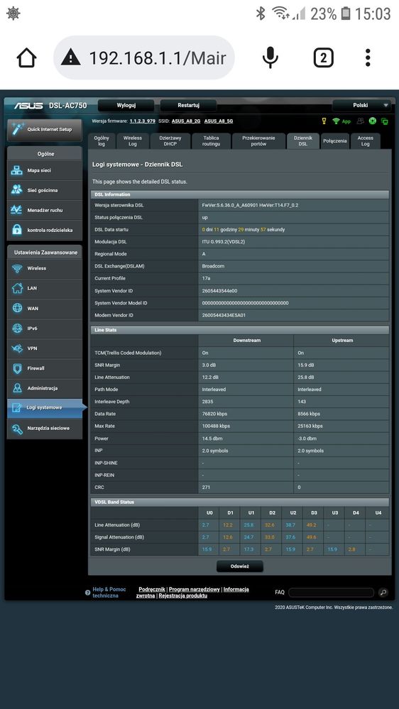

Takie mam parametry łącza linii...
  • 16392
  • 68768
  • 888

@Anonim  I wszystko jasne.
Prawie 300 błędów CRC na ten czas to za dużo. Wiesz co jest powodem? Zakłócenia w paśmie down. Świadczy o tym SNR 3dB to o przynajmniej 3 za mało...
Monter wie czego szukać. Według mnie na rozparowany kabel coś tak bardzo ma wpływ, że zakłóca transmisję  i generuje błędy. Niech monter szuka niezrównoważenia  w linii. Zacząłbym od instalacji...
  • 3162
  • 12034
  • 72

Może być że przed laty był problem z kablem instalacyjnym a ponieważ był dwu parowy to monter zrównoleglił żyły. Teraz jedna albo i dwie żyły wprowadzają zakłócenia. Oczywiście to tylko hipoteza bo równie dobrze problem może być gdzieś dalej na sieci rozdzielczej lub magistralnej. Przyjedzie monter to sprawdzi.
