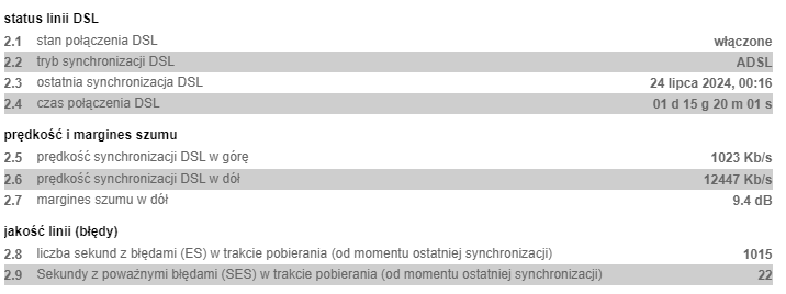

@marez_01czyli łącze po miedzi. Jakie parametry linii wskazuje modem w menu, w zakładce DSL?

Jak dokładnie to znajdę, bo jestem na 192.168.1.1 ale nigdzie nie znajduje zakładki DSL

Okej, chyba o to Ci chodziło? Mam nadziej ze nic tu nie leakuje, ale chyba nie

@marez_01Usługa do 10Mb/sek. Niepokoją mnie te błędy na łączu. Jak na 1 dzień.....
Zaobserwuj czy wzrastają w trakcie skoków ping-u.Zapisz co mniej więcej 2-3 godziny ich przyrost i relację do tego ostatniego
