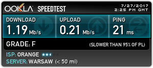

Problem z prędkością internetu w Funbox 2.0 jak ktoś używa wifi
6490209937
Dla zobrazowania mniej więcej jaki to internet.
