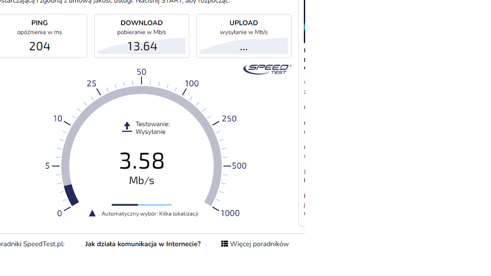

Witam, mam problem z pingiem (ms) od włączenia routera przez pierwsze 2 minuty mam normalny internet , ale po tym czasie wskakuje na 200-300ms i nie chce zejść nizej co zrobic?
Bez tytułu.png____________
Wpis edytowany - Rafał

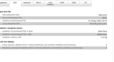

Jeśli między to jak pisałem parametry DSL a głównie błędy CRC i SNR będą mówiły o jakości linii.
Poziom 16, Badacz Przestworzy
  • 26
  • 62
Problem z pingiem
  • 17361
  • 69068
  • 891
Problem z pingiem
@arturolol  masz VDSL  zapięty prawie na maxa, zazdrościć...dlatego ten pomiar na 13Mb/sek? Zrób po kablu Ethernet  do modemu z kompa na pro.speedtest.pl certyfikowany pomiar.  Tylko ten jest w miarę miarodajny. Za krótko, aby błędy były. Zmierz I wklej. Jak będzie speedtest  w normie, to masz  problem z węzłem...wtedy musisz zgłaszać na infolinii. Na razie rób speedest jak napisałem.Nie rób pomiarów  po wifi, tylko po kablu
