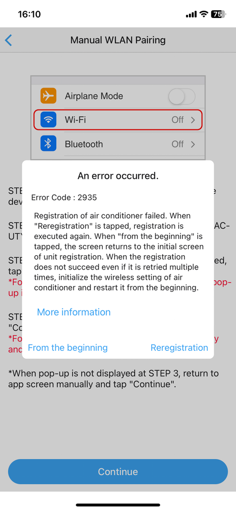

AP mam na mikrotiku, dla sieci IoT tylko wifi4, widze ze do wifi się łączy, bo dostaje IP, widać go w tablicy arp na mikrotiku i mogę pingować, ale w trakcie dodawania do aplikacji pojawia się błąd jak z obrazka ponizej

W klimatyzacji jest modul wifi, nie ma tam Bluetooth ani nie ma nic wspólnego z gps, parowanie polega na połączeniu telefonem do sieci prezentowanej przez modul wifi przez uruchomiona aplikacje FGLair, i tu nie ma problemu, w aplikacji po podłączeniu do klimatyzacji podaje sie ssid sieci do której klimatyzacja ma sie łączyć i hasło sieci, tu tez nie ma problemu, później trzeba sie przełączyć w trakcie parowania do tej samej sieci wifi która sie podało w połączeniu klimatyzacji wtedy aplikacja mieli połączenie i wyrzuca błąd jak w obrazku, telefon i klimatyzacja są wtedy połączone do tej samej sieci wifi, tego jestem pewien, klimatyzacja nawiązuje połączenie udp do adresu w internecie, telefon tez ma dostęp do internetu a mimo to klimatyzacja noe chce sie dodać do aplikacji tylko dostaje błąd

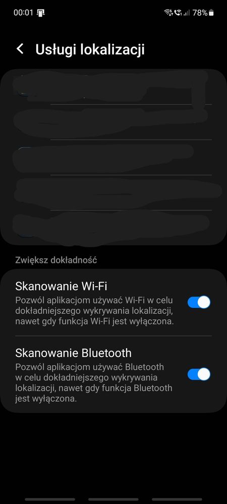

Rozumiem, i jakkolwiek zabrzmi to absurdalnie być może wystarczy włączyć w telefonie moduł GPS (albo tylko "lokalizację") oraz BT. Widziałem już takie cuda.

BT i usługi lokalizacji mam włączone, to nie to.
