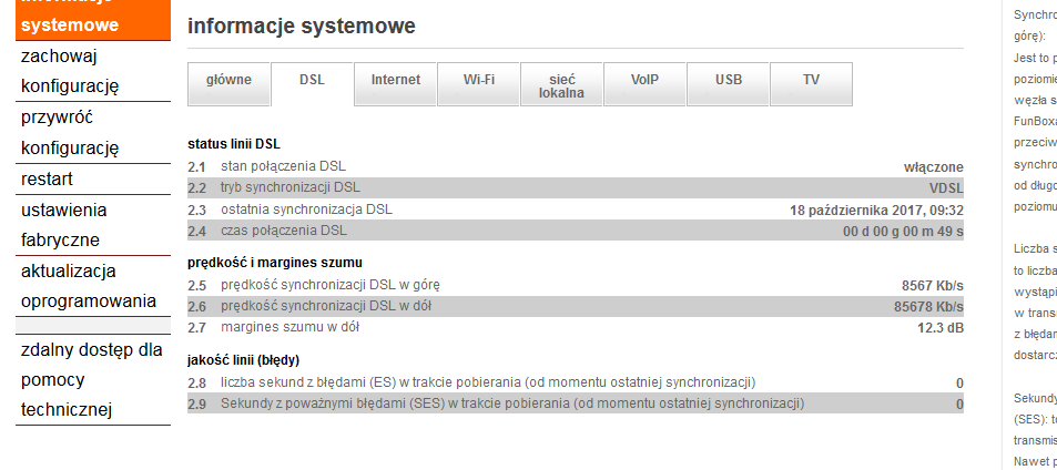

Witam po 6 miesiącach dobrze działającej linii zaczęły się dziać dziwne rzeczy czy to problem u mnie czy na centrali ?Czy teraz będę się bujał z naprawa  kolejne 5 miesięcy jak to było ostatnio ?
Teraz po resecie funbox
I obecny stan

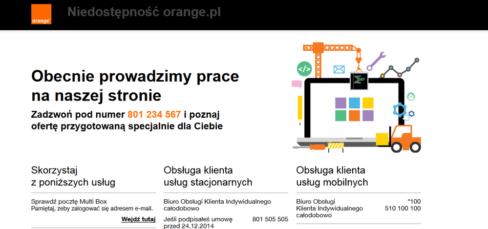

Dodam że system na stronie Mój Orange nie wykazuje problemu z linia czy wierzyć ?

Jeszcze nie  bo trwają jakieś prace na stronie Mój Orange A wczoraj nie chciałem tego zgłaszać bez sprawdzenia u mnie z kablami w mieszkaniu.

Udało mi się zgłosić przez Czat aplikacja jest nie użyteczna a przez strone się teraz nie da.

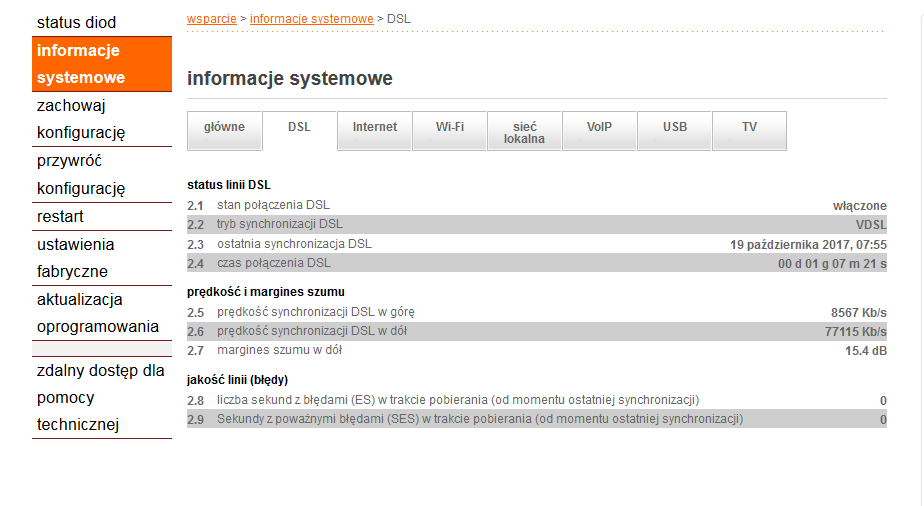

Właśnie jest po naprawie linii taki jest efekt Emotikon: WściekłyPozostaje walka z Orange ciag dalszy.
Do wiadomości @MilenaPe
W dniu 19.10 Zostało sprawdzone coś na centrali czyli nic
W dniu 20.10 Zadzwonił technik jak działa Internet i powiedział ze wczoraj coś poprawili przy polaczeniach kabli i wymienili port na centrali dziwne że przez cały dzień nie widziałem żeby router był rozłączony

Problem z neostradą🆘
@Piotrekk85Tylko że zrywanie połącznia co 3/5 minuty  to żaden problem ? Czy tez są na to widełki ?
Screeny co pokazujesz nie zawsze przekładają się na rozłączenie. Może trwa jakaś okresowa stabilizacja czy wiele innych przyczyn. Musisz trafić na kumatą osobę ew, pisz kolejne zgłoszenia najlepiej z dokładnym opisem.
