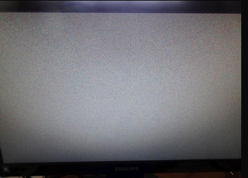

Dziś kilka razy zniknął obraz i pojawił się najpierw "śnieg",a  potem czarny ekran. Po wyłączeniu i włączeniu dekodera wszystko wraca do normy, ale dzieje się to praktycznie cały czas (średnio co godzinę, półtorej). Konsultant wmawia mi,że dekoder Orange nie śnieży i jest to spowodowane przechodzeniem telewizora w stan uśpienia, co jest bzdurą, bo po pierwsze mam uśpienie w tv wyłączone, po drugie nigdy wcześniej się to nie działo.
Dekoder to Samsung ICU100, modem (jeśli to ma jakieś znaczenie, nie wiem, nie znam się na tym zupełnie) to sagemcom funbox 3,0.
To są to zakłócenia cyfrowe przenoszone po HDMI.
Problem może być w 3 rzeczach: przewodzie HDMI, dekoderze, telewizorze.

@BORAX @Arti_Kn_Pl  tak,to taki śnieg, a potem czarny ekran.
Niestety po kolejnym takim incydencie nie można było dekodera nawet wyłączyć, zrobić resetu w podany przez Was sposób również, musiałam go zresetować guzikiem z tyłu.
