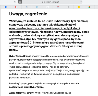

Mam problem z Cyber Tarczą w internecie stacjonarnym (modem Orange funbox 2.0).  Teoretycznie nie mam włączonej tej usługi na żadnym z urządzeń (także na smartfonach). Ale w momencie gdy wpisuję adres mojej własnej strony https://krainaswiadomosci.pl - która, ma prawidłowe certyfikaty - tarcza mi ją blokuje 😞 . Byłam w tej sprawie w 3 salonach Orange w Krakowie, żaden z konsultantów nie potrafił rozwiązać problemu. Chcę nadmienić, że  moja strona bez problemów otwiera się gdy korzystam z innego dostawcy internetowego. Sprawdzał ją developer i nie zawiera ona żadnych błędów. W załącznikach przesyłam screen mojej zablokowanej strony i screen ze stroną otwartą u innego dostawcy internetu. Proszę o pomoc w rozwiązaniu tego poważnego problemu.

@MIKI321prawdopodobnie twój FB ma błąd w obsłudze protokołu https. Nic z tym nie zrobisz, podobny błąd jest znany na FB6 od co najmniej kilku miesięcy ale poprawki na razie nie ma.

@MIKI321ten raport z cybertarczy to automatycznie wygenerowane ostrzeżenie w odpowiedzi na niewłaściwy certyfikat. Powinno się dać ten certyfikat zobaczyć i porównać z tym właściwym. Jeśli będzie inny to potwierdzi że twój FB podmienia certyfikaty przy próbie wejścia na zewnętrzną stronę z LAN. To jest relatywnie nieszkodliwe - nikt z zewnątrz tego problemu nie widzi. Jeśli zależy Ci na regularnym dostępie z LAN to pomiń FB i przekonfiguruj DNS w LAN tak żeby prowadził cię bezpośrednio.
Cybertarcza w tej sprawie nie pomoże, oni nie blokują dostępu do tej konkretnej strony. Ale jeśli masz choć cień wątpliwości to po prostu wejdź na stronę:
https://cert.orange.pl/cybertarcza
i sprawdź czy faktycznie z Twojego LAN jakieś zagrożenia identyfikowalne przez cybertarczę nie wychodzą.
Trochę w sumie mnie zaintrygowało że niewłaściwy certyfikat uruchomił u Ciebie ostrzeżenie sygnowane przez cybertarczę... Nigdy się z czymś takim nie spotkałem. Normalnie przed takimi zagrożeniami ostrzega tylko przeglądarka. Czy na 100% nie masz wykupionej/aktywnej jakiejś dodatkowej usługi/programu od operatora działającej na twoim PC?

@MIKI321Skoro to jest blokowane przez usługę Orange, a u innego operatora działa prawdopodobnie strona została zablokowana z jakiegoś powodu. Kiedyś był podobny wątek. Twoje reklamacje na pewno wpłynęły do CERT-u i blokada zostanie zdjęta i przeanalizowana.Jeśli nie znajdą problemów, odblokują. Sprawdzaj cyklicznie czy działa...

@agat13: nie ma żadnej blokady, strona działa normalnie. To tylko zwrotny raport o niezgodności certyfikatów pojawiający się TYLKO przy próbie wejścia na stronę we własnym LAN poprzez adres zewnętrzny. IMHO CERT nic do tego nie ma i nic z tym nie może zrobić.

@agat13OK może i mogła być blokada, zwracam honor. Doczytałem jak te blokady działają i widzę dlaczego mnie nie dotyczą, mimo iż jestem w sieci Orange. Wobec tego to że ja jej nie widziałem nie znaczy że jej nie było. Natomiast powody ewentualnej blokady pozostają niejasne.
