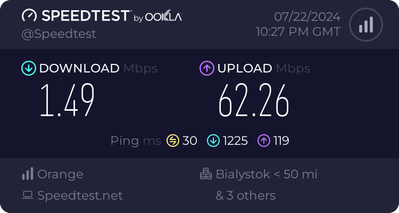

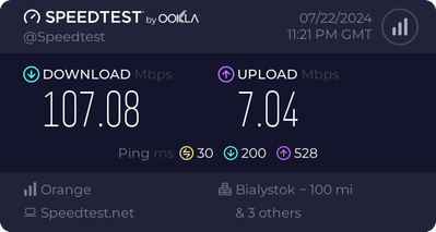

Witam wszystkich, mam taki problem, niedawno podłączyłem nowy funbox 6 (światłowód) 1 Gbps Teraz na laptopie(przez Wifi 6)  pojawia się problem przy URUCHAMIANIU aplikacji Steam, prędkość Internetu spada całkowicie do 1-2 MB na sekundę. ping też wzrasta pomimo tego, że sprawdzając prędkość na telefonie w tym momencie prędkość utrzymuje się maksymalnie na poziomie 800-900-1000 MB
Powtarzam, problem pojawił się od razu po zainstalowaniu nowego połączenia internetowego w domu, wcześniej wszystko było w porządku, nigdy nie było żadnych problemów, ponownie zainstalowałem aplikację, wszystko sprawdziłem, nic nie zmieniłem, ale problem się pojawił
Załączam zdjęcie:
Brak STEAM:
Brak SteamBrak Steam
2.Po uruchomieniu aplikacji Steam

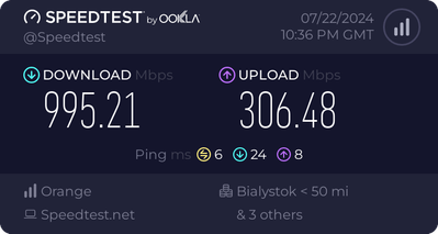

Sprawdziłem porty zgodnie z instrukcją od orange, skonfigurowałem router, przekierowałem porty, nie wiem już gdzie szukać problemu, gdy tylko połączę się z innym Internetem, problem nagle znika, nie pojawiają się żadne problemy z szybkością
Oto prędkość Internetu przez mobilny hotspot na laptopie z uruchomionym Steam (maksymalna prędkość) wszystko jest w porządku

Łączysz się przez WiFi z internetem i odpalasz jednocześnie Steam i przeglądarkę, a na przeglądarce speedtest. Ten speedtest pokazuje że jest słabo. W tym samym czasie, na telefonie podłączonym przez WiFi do tego samego łącza odpalasz speedtest, i ten speedtest pokazuje ze jest dobrze. Czy tak?
Jeśli tak, to problem jest po stronie komputera, który sobie nie radzi z jednocześnie odpalonym Steam (który pewnie próbuje na gwałtu rety wszystko aktualizować kiedy tylko zorientuje się ze ma dobre łącze) i przeglądarką.
Piszesz, że kiedy zamiast światłowodu po drugiej stronie WiFi jest GSM, to spowolnienia nie ma. To trochę dziwne, ale może w tej konfiguracji Steam nie jest tak agresywny.
Może po prostu wystarczy chwilę odczekać?
No i najważniejsze: granie po WiFi to zły pomysł, lepiej byłoby połączyć się kabelkiem.
Możliwe też że efekt wywołany jest adresacją: masz IPv4 czy IPv6? Niezależnie które masz, możesz wymusić to drugie i zobaczyć czy to coś poprawi.
BTW: do działania Steam nie trzeba otwierać żadnych portów.

Tak, Tak, zgadza się, ale ostatnio mieszkałem w innym domu, był inny dostawca, również 1GB i nie było takiego problemu ze Steam, więc wyraźnie chodzi o router, ale co?i tam używałem tylko połączenia Wi-Fi i wszystko było w porządku, teraz mam wymuszony ipv4, ale z ipv6 to samo, jak tylko zamknę Steam w Menedżerze Zadań, prędkość gwałtownie wzrasta do maksymalnego poziomu
 sprawdziłem, w Steamie, usunąłem wszystkie możliwe pliki do pobrania, ustawiłem ograniczenie prędkości, jest to niemożliwe, aby zablokowało kanał komunikacyjny 1000 MB, nigdy tak się nie stało i trwa tydzień od momentu zainstalowania nowego routera
