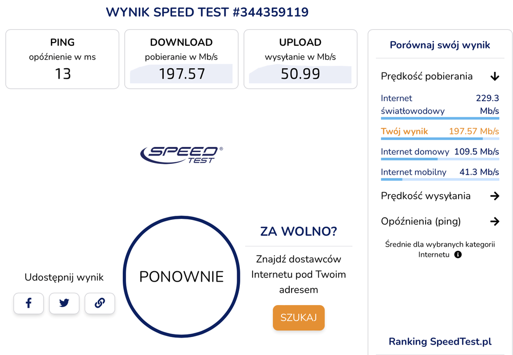

mieszkam w bloku, mieszkanie 80m, instalacja miedziana, dwużyłowa z końca lat 80tych, układ mieszkania mniej wiecej w kwadracie, połączenie mam po przekątnej mieszkania, wyciągam średnio 200mbps z salonu i to jest dla mnie zupełnie wystarczające mimo że mam dwa łącza do internetu, oba 1gbps, jedno Docsis z kablówki a drugie światłowód
jeszcze na jedną rzecz zwrócę uwagę, jeśli komuś PLC zrywa to warto sprawdzić czy gdzieś w pomieszczeniu nie jest podłączony jakiś stary zasilacz, generalnie zasada jest taka że PLC podpinamy bezpośrednio do gniazda 230v w ścianie a wszelkie inne urządzenia do listwy albo w gniazdo przelotowe w PLC, dobrze wszelkie podejrzane zasilacze przepiąć do innego gniazda i odsunąć od urządzeń PLC, to też z mojego wcześniejszego doświadczenia 😉 no i PLC nie przechodzi przez licznik energii elektrycznej, o tym tez trzeba pamiętać
Nie gram w gry sieciowe więc trudno byłoby mi powiedzieć jak to się sprawdza w graniu, różnicę gołym okiem widziałem jak miałem podłączone Devolo, praktycznie nie wnosił opóźnienia, HomePlug dodawał chyba z 5ms ale to akurat nie było dla mnie istotne, dla gracza na pewno będzie, g.hn jest taki bardziej responsywny 🙂
Devolo które mialem to był zestaw Devolo Magic 2 Wifi Next
taki test na szybko z fotela w salonie
