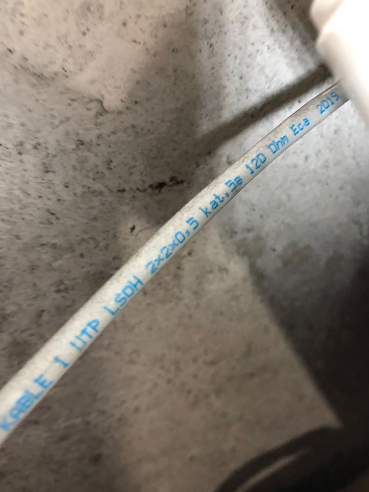

Witam,
jestem w trakcie delikatnego remontu i porządkowania wszystkich kabli w domu.
Do budynku wchodzi kabel od Orange w postaci  2x2x0.5 kat 5E.
Następnie idzie do gniazdka tam jest połączone w jakiś dziwny sposób i idzie dalej do kolejnego gniazdka 🙂 ( nie ja to montowałem, jest to wszystko spięte na krótko)
Reasumując, chcę to wszystko uporządkować .
Zamówiłem gniazdo RJ12 do, którego planuje podłączyć kabel od Orange.
Następnie od tego gniazdka chcę zarobić kabel 2x2x0.5 i podłączyć bezpośrednio do routera.
Moje pytanie brzmi, które kable kolorystycznie podłączyć do gniazda RJ12, oraz w jakiej kolejności ułożyć żyły podczas zarabiania końcówki RJ12 ( kabel łączący router z gniazdem )

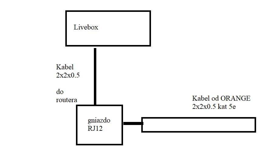

Przewód równolegle wpięty idzie do kolejnego gniazdka telefonicznego na drugim piętrze 🙂 a tam z gniazdka do Neostrady.
Założenie jest takie, że wywalam stare gniazdko montuje nowe ( zamówiłem już RJ12  więc je chce wykorzystać ) podpinam kabel i wpinam do routera w szafie rack, bez tych połączeń "na krótko" 🙂
Podsyłam schemat jak chcę to podłączyć.

Podłączenie do gniazdka RJ12 - Neostrada
@lukaszwnw To bez filtra i bez problemów...nie zapomnij w RACK-u na końcu tego odchodzącego kabla też założyć gniazda RJ11. Będzie pewniejsze połączenie. I do modemu kabelkiem RJ11/RJ11 dopiero
