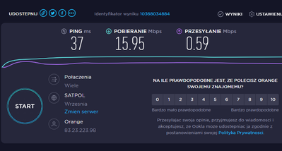

Wyłącz wszystkie pobierania i zrób https://www.speedtest.net/pl
Po wymianie z liveboxa 2.0 na funboxa 2.0 internet mocno zwolnił

@adeexczyli masz prawie 16Mb/sek czyli 2MB/sek wedle opisów podczas pobierania. Matematyka i to baaaardzo naciągnięta...:)
