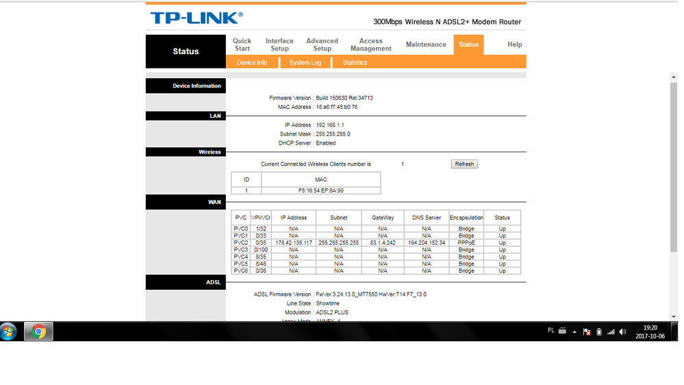

Stilo napisał(-a):
Najnowsza wersja routera czyli V4 z najnowszym firmware. Jeszcze można zmienić enkapsulację na PPPoA  VC-MUX, ale podejrzewam, że to nic nie zmieni.
Przy normalnie działającym łączu wysyłając komendę ping 194.204.159.1 -n 333  czyli ping do DNS przykładowo 333 razy to powinniśmy mieć to co na obrazku. Teraz jest pytanie jak komputery na to reagują pojedynczo podłączenie po kablu. Wartość pingu powinna być o niewielkiej różnicy.
