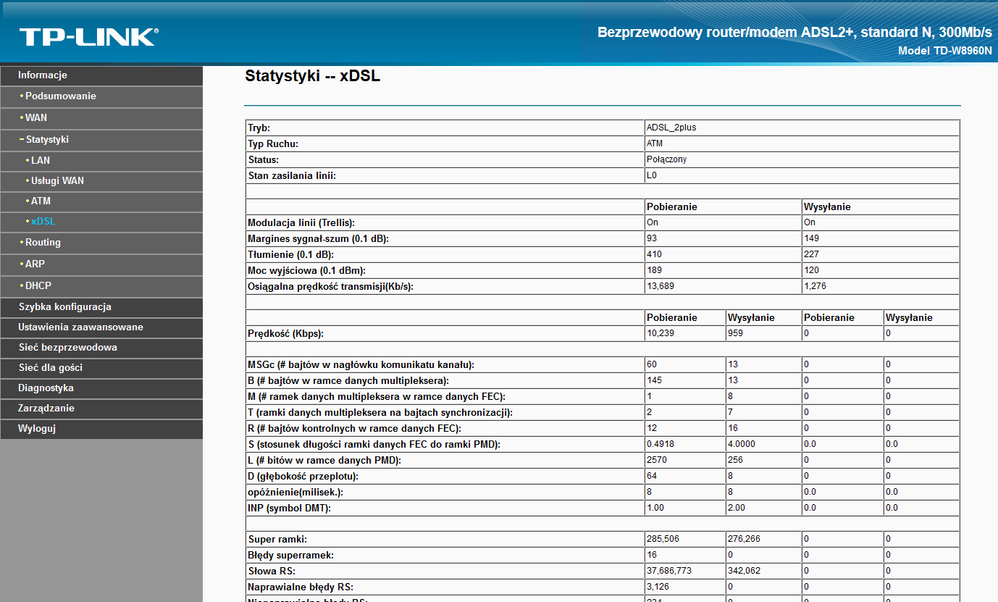

@StiloMasz tutaj dwa podobne tematy jak u ciebie tututaj
Parametry linii. Dla czego zrywa połaczenie
U mnie teraz się tak ustawiło margines jest 9db, a wieczorem to się załamie i skoryguje na mniejszą wartość tak może linia pływać.
Wieczór
SNR skacze błędy się mnożą, ja się do tego przyzwyczaiłem jeszcze trochę się poczeka i będzie w miarę dobrze.
