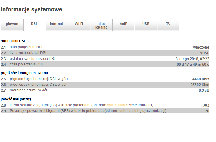

Od czego zależą pakiety na linii ? od pewnego czasu mam ich sporoorange-08-02-2018.png

@WabolMonsterTo nie są pakiety a błędy linii jak widać masz spora odległość od centrali

Ok 600 metrów to aż tak dużo.
Pakiety na linii
@WabolMonsterDla VDSL to spory problem ale też jakość kabli które lezą już ładnych kilka lat.
Edit tu masz na trzyletniej linii i odległość 205 m

600m w linii prostej, to może być nawet 1,5km w kablach. A też wszystko zależy od stanu kabli i ilości podłączonych użytkowników pod jedną centralkę.
Najgorsze, że masz błędy SES, których nie powinieneś mieć, a 300 błędów w 17godzin to też już spora suma, więc może zgłoś, że ci się coś rozłącza internet co jakiś czas, pojawiają się przy tym błędy SES i niech sprawdzają.

Czasem po 2 dniach nie ma nawet jednego. Czasem po 5 godzinach jest ich 300.
Nie mam pojęcia od czego to zależy.
