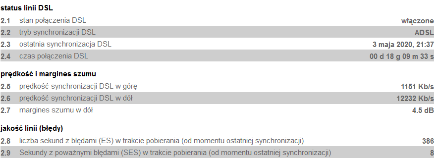

Czy tu naprawdę nie da się nic zrobić? Szum wygląda na bardzo niski 🙂 Screenshot_2020-05-04 Orange FunBox 2 0.png
Orange przyśpiesza ADSL?
ES/SES nie wyglądają źle. Jeśli usługa działa stabilnie, to nikt nic z tym nie zrobi.
Co najwyżej może się obniżyć synchronizacja za jakiś czas.
