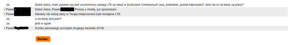

Zapis z rozmowy na czacie na orange.pl/kontakt:
Uruchamianej częstotliwości LTE niestety nie mają podanej.
