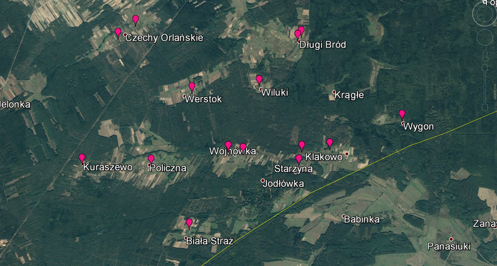

Według założeń aukcji LTE800 operator w ciągu dwóch lat od otrzymania koncesji na pasmo ma obowiązek pokrycia zasięgiem 83-89% wskazanych punktów adresowych. Tutaj znajdziesz wszystkie: http://www.btsmap.one.pl/uke/inne/  (wybierz UKE_LTE_bez_Netnet.kmz) otworzysz ten plik poprzez program Google Earth.  U Ciebie jest to T-mobile, który współdzieli stacje z Orange, więc sygnał Orange również się pojawi. 2 lata od otrzymania koncesji minie w lutym 2018. Punkty adresowe z Twojej okolicy:
Możliwe, że zamiast LTE800 mogą dostarczyć LTE1800, ale w każdym razie zasięg będzie. UKE po tych 2 latach będzie to sprawdzało. 🙂
