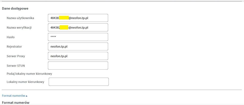

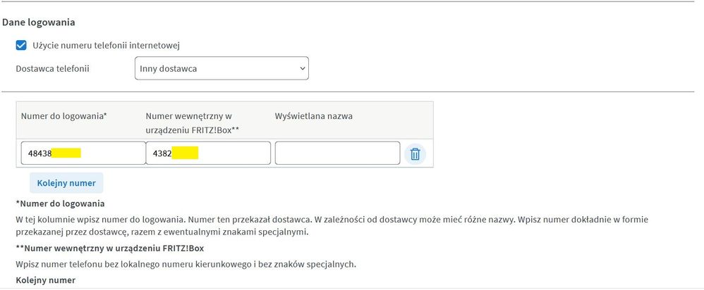

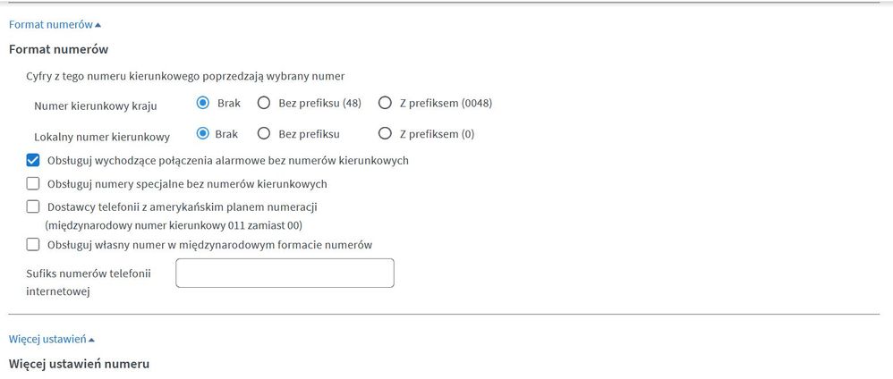

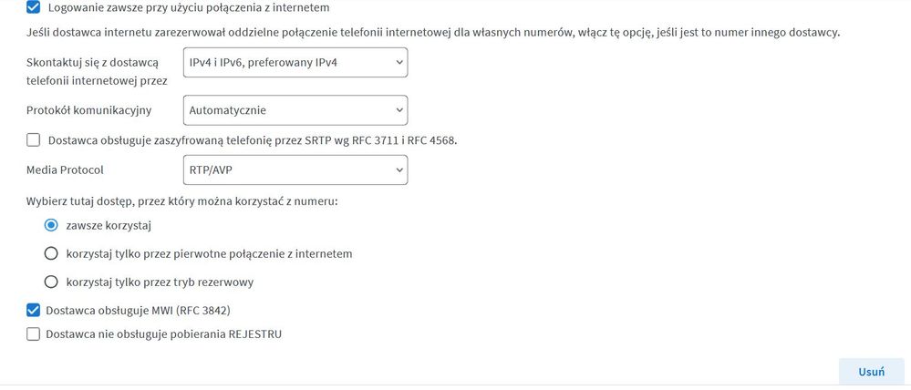

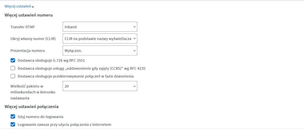

Dzięki Robert za info, faktycznie Orange chyba się zreflektowało i poprawiło bo usługa na moim 7590 już działa poprawnie w obie strony. Działająca konfiguracja jak na załącznikach
Jeszcze końcówka konfiguracji
