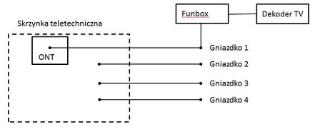

Mam następujące pytanie. Od kilku tygodni posiadam usługę Orange Światłowód 100 mb/s wraz z Orange TV. Wszystko śmiga bez problemów z tym że zasięg Wifi nie obejmuje dostatecznie całego mieszkania. W związku z tym nurtuje mnie jedna kwestia techniczna. Otóż okablowanie w moim mieszkaniu wygląda tak, że mam 4 gniazdka ethernet (po jednym w każdym pokoju), od których przewody spotykają się w skrzynce teletechnicznej. W owej skrzynce mam podłączony moduł światłowodowy Huawei i do niego wpięty jest jeden z przewodów ethernet, który poprowadzony jest do gniazdka w jednym z pokojów. Dalej do tegoż gniazdka mam podłączonego Funboxa oraz dekoder TV. Pozostałe trzy przewody w skrzynce teletechnicznej zwisają sobie swobodnie i nie są do niczego podłączone.
Moje pytanie jest takie: czy jest możliwość dokonania takiego podłączenia, aby w każdym z pokojów był możliwy dostęp do internetu poprzez kabel ethernet i znajdujące się tam gniazdka?
Poniżej załaczam dodatkowo prowizoryczny schemat instalacji:

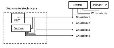

Możesz zastosować takie rozwiązanie:
Na przykład switch D-LINK DGS-1005D za około 70zł

Funbox Do skrzynki technicznej, żeby robił za rozdzielacz lan, ewentualnie jakiś switch prosty żeby zyskać dodatkowe porty, jak coś to pytaj o szczegóły, coś wymyślimy:)

Chyba najlepsze rozwiązanie!
