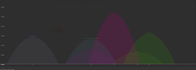

dobra panowie które kanaly wifi najmniej się pokrywają, bo nie pamiętam  ze szkoły
zeskanuje se środowisko i wybiorę najmniej konfliktujący. Bo to moze wina zakłóceń Wifi?

1,6,11 to najlepsze dla 2,4 i w 5 to 40 i 48 oraz 100, ale ciężko wymusić na FB
Jeśli mówisz o utracie pakietów na wifi to jakieś nieporozumienie. Tu zawsze może dojść do problemów i zakłóceń. Najgorsze, że tego nie zbadasz. Spróbuj WifiAnalyzerem prześledzić zajętość, ale to syzyfowa praca. Przelącz na kabel i wtedy sprawdzaj

moj to różwy chya najmniej sie pokrywa
jeszcze 3 knalal mozna by
EDIT walsciwie to najbardziej sie pokrywa 😄

@MahakalaPL  wifi 2,4 to dość wrażliwe medium w tej częstotliwości kanały wręcz wzajemnie się zakłócają, nie wspomnę o innych urządzeniach takich jak bluetooth, mikrofalówki i wszelakie śmieci, których nie widać na analizerze, bo nie zajmują całego kanału i działają w tle.. już lepiej to robić w 5GHz. Tu mniej śmieci i zakłóceń, a transmisja szybsza, ale nie zupełnie pewna jak to wifi
Wiesz, więcej błędów nie mogłeś popełnić niż taka transmisja po wifi i to 2,4GHz.
Zanim się oskarży operatora i zgłasza reklamację, trzeba zrobić porządek na swoim podwórku...a Ty masz niezły bałagan

ustawilem kanal 13 dobry?
 jedna siec mi lekko nachodzi

@MahakalaPL  już napisałem..możesz ustawić który chcesz, a i tak harmoniczne pochodzące od innych transmisji w innych kanałach będą zakłócać ..udowodniłem, że czasem wspólny kanał i walka o % pasma jest lepsza niż zakłócenia harmoniczne z innych kanałów zależne od mocy i ilości w nich transmisji...wifi jest dobre do przeglądania stron, a nie do serwerów czy baz danych...
Kabel ethernet, kabel i jeszcze  raz kabel....

@MahakalaPL W 5GHz kanały się nie nakładają więc wybierz wolny albo taki na którym będziesz miał największa różnicę w sile sygnału pomiędzy Twoją siecią a innymi. W 2.4GHz tylko 1, 6 i 11 się nie nakładają. Nie wybieraj innych. Szukaj wolnego albo takiego, który da Ci separację minimum 20 dBm.
Edyta: Wybierz kanał numer 1.

Widzę że jednak zdecydowałeś się napisać nieco więcej. No i fajnie. Ale to, co pokazujesz nie potwierdza tej tezy, że masz jakieś "przerwy w internet". Żeby takie przerwy pokazać musiałbyś "zebrać statystyki" z połączenia kablowego. A te zdaje się byłyby dobre. Czy nie? Bez potwierdzenia że z nimi wszystko jest w porządku dalsze działania sens mają umiarkowany.
Skoro podejrzewasz, że tak naprawdę problemem jest WiFi to po prostu wyłącz ten AP wbudowany w FB, bo on jest, powiedzmy... przeciętnej jakości, spraw sobie AP z prawdziwego zdarzenia i będziesz miał problem z WiFi z głowy.
Jakość połączeń WiFi nie jest gwarantowana w umowach, więc jeśli o to chodzi, to reklamacja nie ma sensu, na pewno zostanie odrzucona.
Co do ujemnych dBm to tak, w tym polu mają być ujemne, masz parametry bardzo dobre, całkowicie w normie.
