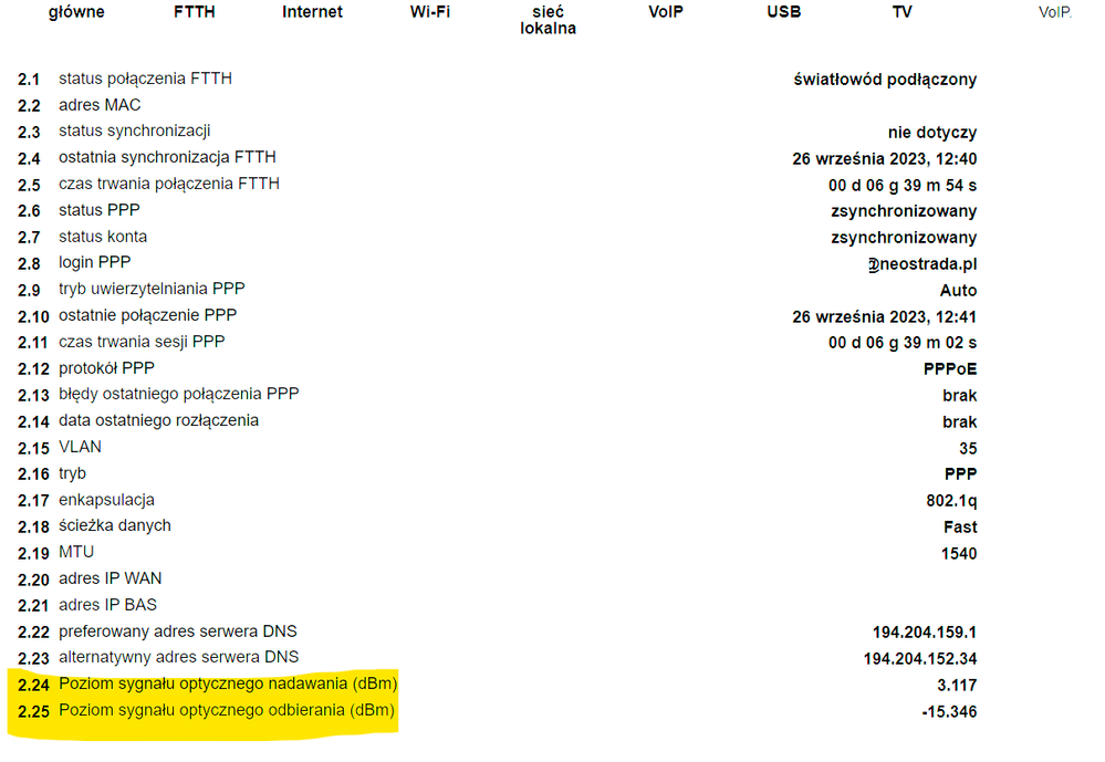

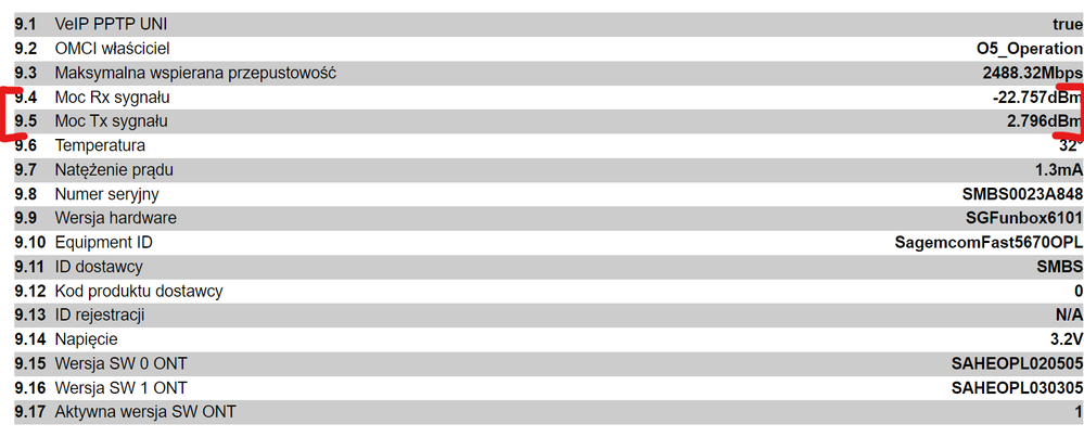

@MahakalaPL Jeżeli używasz tylko FunBoxa bez ONT to sprawdź w menu poziom sygnału optycznego dla nadawania i odbierania. Możliwe, że jest tak jak podejrzewasz i technik coś niedokładnie zrobił. Podaj nam te odczytane poziomy.

@MahakalaPL  koledze @Samotnick  konkretnie chodzi o te dwie wartości

Dokładnie o te wartości chodzi. Celowo nie dałem zrzutu ekranu, ponieważ nie wiem jakiego @MahakalaPL ma FB (dodatkowo w starej czy nowej wersji oprogramowania, w przypadku FB6). Mam nadzieję, że się na nas nie obraził i coś jeszcze napisze.

mam wybrane to:
tu mam takie cos:
minusowe decybele to chyba nie dobrze ?
no i wan:

@MahakalaPL Parametry są bardzo dobre, niestety. Jest tam jeszcze w menu diagnostyka usług. Możesz spróbować się tym pobawić ale podejrzewam, że to nic nie da i bez przedstawienia logów i innych twardych dowodów nikt się nad tym nie pochyli. W jaki sposób i do jakich usług obserwujesz te utraty pakietów?

o ale minusowe decybele to jest szum czy co?
