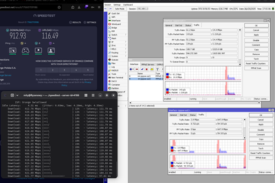

Cześć,

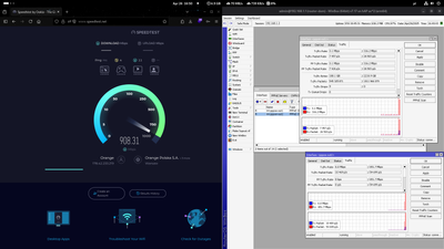

Skonfigurowałem sobie ostatnio na MikroTiku IPv6 z publicznym IPv4. Wczoraj zauważyłem, że robiąc Speedtesta mam 900/100Mbps mimo iż mam umowę na 600/100. Dodatkowo także spadł ping podczas pobierania (z ~100ms do 7-8ms). Dziś zacząłem bardziej to badać i odkryłem, że Speedtest.net w przeglądarce się robi jednocześnie przez IPv4 oraz IPv6 i się jakoś agreguje. Co ciekawe, te zjawisko nie występuje w wersji CLI, lecz w wersji na Windowsa już tak. Czasami też speedtest do Netii która nie ma przecież IPv6 leci po jednocześnie przez IPv4 i IPv6, a czasami tylko przez IPv4. Upload zawsze już idzie tylko przez IPv4.
Widoczne na screenach nazwy interfejsów pppoe-out1 oraz pppoe-out2 to odpowiednio IPv4 i IPv6
Speedtest na WindowsieSpeedtest na Windowsie
Speedtest.net w przeglądarceSpeedtest.net w przeglądarceSpeedtest CLISpeedtest CLI

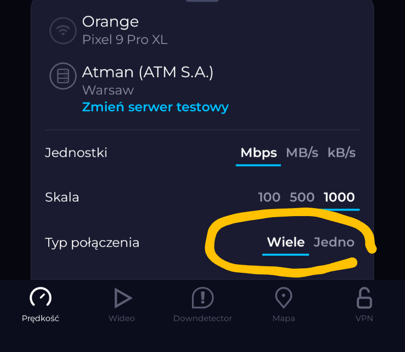

Ciekawe doświadczenie. Czy takie same wyniki masz dla opcji wielu połączeń i pojedynczego?

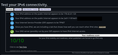

A jak wygląda https://test-ipv6.com/? Jesteś pewien że ten speedtest, nawet w przeglądarce, widzi w ogóle protokół IPv6? Mnie się nie wydaje żeby tak było... Jak to wygląda na fast.com (tam na pewno IPv6 jest używany)?

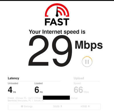

Teraz mnie przy komputerze nie ma, ale IPv6 jest jak najbardziej wykorzystywany w przeglądarce. Na fast.com jest jeszcze ciekawiej bo mam 28Mbps download i 60Mbps upload, i ruch leci tylko przez IPv6

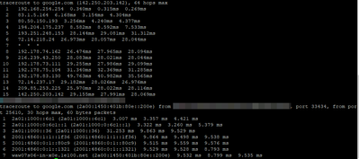

Poza wszystkim innym trasy się zmieniają; zwykle w IPv6 na lepsze. Przykład:
To też może wpływać na wyniki pomiarów.

Chyba jest ustawiony limit jakoś, bo na fast.com znów mam tylko 29Mbps, dodatkowo pobierając z serwera po IPv6 również mam tylko te ~29Mbps.
