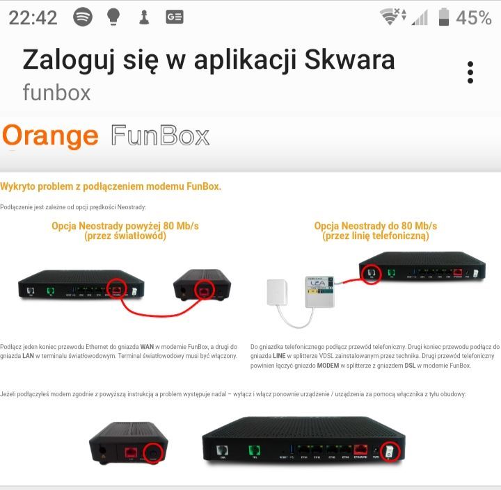

Mam bardzo dziwny problem z Internetem VDSL do 80 Mb/s. Okazyjnie na moim telefonie z Android 9 pokazuje się powiadomienie z prośbą o zalogowanie do sieci WiFi. Tego typu powiadomienia można spotkać w sieciach publicznych np. na lotnisku, gdzie po kliknięciu w powiadomienie pokazuje się strona do logowania gdzie można podać wcześniej zakupione dane konta. W moim przypadku jestem przenoszony na stronę, której screen załączam poniżej:
Obecność grafik od Orange pozwala mi domniemywać, że ta strona oraz zapytanie o zalogowanie wychodzi ze strony Orange, nie z mojego sprzętu. Widać też, że Android odmawia nawet próby wykorzystania sieci WiFi ponieważ sądzi, że nie ma dostępu do internetu. Jednak w tym samym momencie, na komputerze podpiętym do tej samej sieci wszystko działa. Ostatecznie wystarczy zresetować połączenie do sieci WiFi na telefonie i wszystko wraca do normy. Z tego powodu nie byłby to problem, gdyby nie to, że w tym samym momencie inne moje urządzenia, jak głośniki WiFi itp. przestają być osiągalne w sieci i je już trzeba całkiem restartować (nie mają przycisku do restaru WiFi). To powoduje przerwania odtwarzania muzyki oraz inne problemy z urządzeniami innego typu (klimatyzacja, oczyszczacz powietrza).

Zmień serwery DNS w routerze np. na Google czyli 8.8.8.8 i 8.8.4.4 i zobacz czy się poprawi.

Właśnie takie miałem ustawione cały czas. W takim razie robię odwrotnie: zmieniam na domyślne i zobaczę, czy się poprawi 🙂
