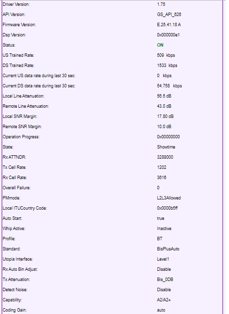

Problem z pingiem
łap statystki, o długości lini jestem świadom.

Problem z pingiem
Powielasz tematy. Napisałem Ci, byś wymienił router jak się przegrzewa. Jak się wtedy nie poprawi, to zgłoś ten skaczący ping. A ustabilizowany masz wysoki, bo taki Ci ustawił automat DLM. On podnosi ping w celu korekcji błędów jak coś na linii się dzieje. Po wymianie routera/naprawie linii może przestać Ci sypać błędami i może ci zmniejszyć ping lub po prostu poprosisz sam o reset automatu.
A tak w ogóle, co ty masz za DNSy ustawione? Bo dziwny link do bramy routera masz.

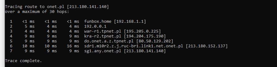

Problem z pingiem
