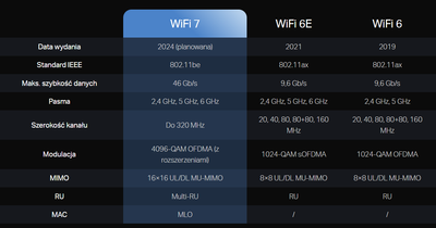

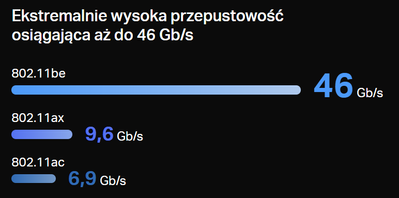

Chcialbym korzystac z nowej technologii wifi 7.
Być może funbox 10 jest nowszym routerem ale nawet wifi 6E będzie odchodzić do lamusa w 2025 roku.
