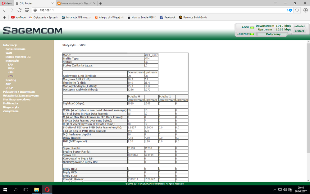

Witam. Od około 3 lat posiadam neostradę do 10mb/s. na Początku maksymalna prędkość sięgała 6mb/s, czasem schodziła do 3mb/s ale na kilka dni. Od kilku tygodni prędkość spadła mi do 1,8-2,3mb/s. Czy to nie przesada?

Dokładnie zadzwoń do BOK i spróbuj zmienić modulacje w routerze z ADSL2/2+ na G.DMT i wrzuc zrzut z routera po tej zmianie. G.DMT bardzo często lepiej sie sprawuję przy takich parametrach. A jesli nic lepszego nie bedzie to powrócisz tak jak miałeś.

Zadzwoniłem jeszcze dziś. Na linii jest sporo problemów i maksymalna prędkość jaką mogę mieć to 2mb. Jutro ma być technik i znaleźć tego problem. zobaczymy jak to będzie wyglądać
Niska prędkość neostrady do 10mb
Z jednego screena parametrów się ciężko zorientować, Jak on byłby zrobiony przynajmniej po jednym dniu od momentu synchronizacji byłby bardziej odzwierciedleniem parametrów panujących na linii jeśli chodzi o ilość błędów. Jak ma być technik to niech sprawdzi wszystkie łączenia linii.
