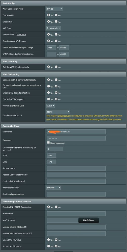

Dobry wieczór. Mam usługę internetu światłowodowego 300/50. Przez zewnętrzny ONT internet jest rozdzielany przez router ASUS RT-AC86U. Niestety maksymalna prędkość jaką osiągam w SpeedTest to niecałe 100Mbps podczas gdy na FunBox 3.0 osiągam pełną prędkość. Będę wdzięczny za weryfikację czy mam wszystko dobrze ustawione.

To może kabel od ONT co idzie do Asusa jest winny (chyba, że ten sam co do Funboxa podłączasz, to nie) albo port WAN w Asusie, który zestawia połączenie do 100Mb/s? (więc może być uszkodzony) Możesz sobie zrobić dual WAN dla testu i do innego portu się wpiąć.
https://www.asus.com/pl/support/FAQ/1011719/
Tylko nie wybieraj USB tylko któryś port ETH.
Tylko najpierw upewnij się, że karta LAN w komputerze, na którym testujesz po kablu zestawia połączenie do 1Gb/s a nie do 100Mb/s.

Dziwne, nie powinno  to mieć żadnego związku z przepustowością wifi czy po LAN. Tym bardziej że po kablu pisałeś, że też miałeś niecałe 100Mb/s. Ale ważne że zaczęło działać.
