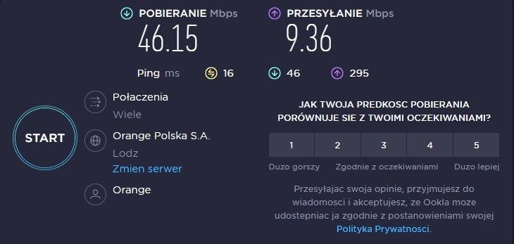

  • Na tą chwile posiadam Huawei B535-232, z którego po zmianie z b515 huawei byłem bardzo zadowolony gdyż widziałem znaczne zmiany co do prędkości. Lokalizacja nadajnika b515 huawei GPS: ( 51,598889,18,697500) Sieradz, Łódzkie ul. Zachodnia 2 - komin PEC.
    A co ciekawe właśnie teraz wstałem o godzenie 6 i z ciekawości sprawdziłem połączenie i wszystko działa tak jak poprzednim razem, gdzie od poniedziałku wszystko się naprawiało. Dodatkowo jeszcze sprawdziłem sobie aplikacje HManager i posprawdzałem pasma i z tego co widzę najlepiej wychodzi z połączeniem 2 pasmami 2600+1800.

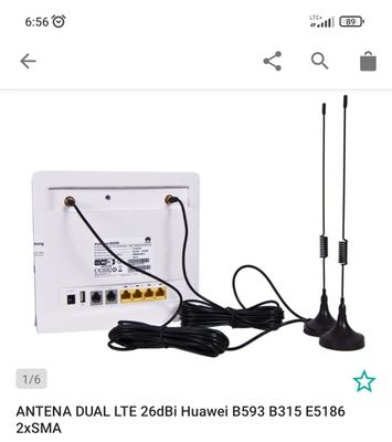

A antenę mam coś takiego nic specjalnego.

@pawel__b Anteny jak wyżej widać...raczej nie za bardzo pomogą. myślałem o kierunkowych...
  • 13
Niestabilność (wysoki ping) Internetu LTE dla biznesu
Jakiś model sugerujesz do b535 ?
