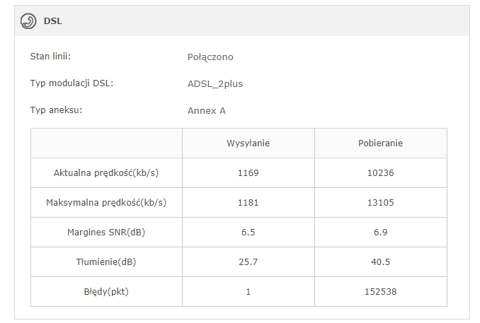

Witam Wszystkich,
Czy Statystyki internetu są w normie? Bardzo często zrywa mi połączenie 🙂 Dziękuję
Tryb:ADSL_2plus
Typ Ruchu:ATM
Status:Połączony
Stan zasilania linii:L0
 PobieranieWysyłanie
Modulacja linii (Trellis):OnOn
Margines sygnał-szum (0.1 dB):6463
Tłumienie (0.1 dB):420254
Moc wyjściowa (0.1 dBm):0126
Osiągalna prędkość transmisji(Kb/s):12,9641,284

A jaką masz opcję wg umowy? Jak to wariant do 10 Mbits to jest względnie nieźle.
Niestabilne łącze
Mam do "10" synchro zawsze ustawia się na 10235 (prędkość tak na poziomie 8), po wizycie techników (w innym celu) synchronizacja wzrosła nagle do 12226 i udało mi się osiągnąć tę maksymalną  prędkość. i ciekawi mnie  od czego to zależy. :Emotikon: sfrustrowany

Pewnie po wizycie ręcznie zmienili technicy profil synchronizacji. Ale pewnie za kilka dni DLM zrobi swoje i ciut zmniejszy by usługa działała stabilniej (przynajmniej w teorii).

Linia o takim tłumieniu trzyma taką synchronizacje nie dawno był wymieniany fragment przez znajomego technika.
